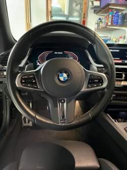

M-Lenkrad mit geänderter Spange

...mir nicht - aber ja, das ist Geschmacksache. ;)
Mir ist das vermutlich von @GQ7 deshalb nicht aufgefallen, weil mein Lenkrad im G29 ebenfalls diese durchbrochene Lenkradspange hat.
Dieser Durchbruch macht das Lenkrad ein kleines bisschen lockerer, da der untere Teil dadurch nicht mehr ganz so massiv daherkommt/wirkt.
Aber das gefällt sicherlich nicht jedem und das ist auch gut so.
Hast ein schönes Lenkrad verbaut, da kann ich mit meiner low cost Variante nicht mithalten :(. Ist nah am Original und doch individuell
...das ist das originale Lenkrad des M40i, aber mit anderem Lenkradcover und den anderen Schaltpaddles. Ich stehe einfach auf Sichtcarbon. ;)
Das was Rainer verbaut hat, sieht sehr schön aus (erst wieder am Sonntag bewundert) und ist auch pflegeleichter. Rainer liebt Carbon
Man muss es mögen!;)

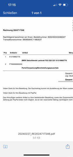

Anbei ein Auszug von der Rechnung
Vielen lieben Dank @GQ7

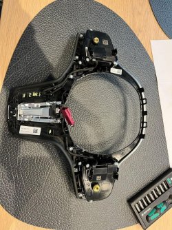

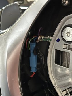

Wie war's mit der Montage? Kompliziert?? Muss man den Airbag abbauen inkl. Batteriie abklemmen usw.?

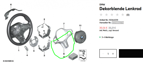

Dann wäre diese Teilnummer 61319882776, die richtige Referenz, was natürlich dies viel bezahlbarer macht (ca 31€ anstatt 213€). 8-)
Ja genau,
-Batterie abklemmen
-Airbag ausbauen

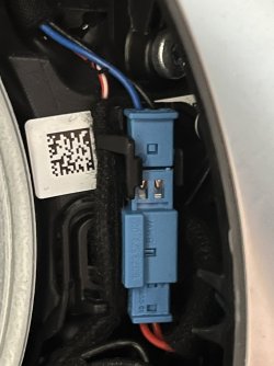

-Schrauben der Schaltpaddel innen lösen, (liegen hinter den blauen Steckern ) und nach hinten ziehen. Die Stecker müssen nicht getrennt werden.
-die zwei Schrauben der Blende lösen ( an der Rückseite des Lenkrads, normal von den Paddels verdeckt)
-Lenkradheitzung abklemmen und die Blende abnehmen ( Achtung: im unteren Bereich muss ein Klipp gelöst werden) einfach nach vorne ziehen geht ohne Werkzeug ⚒️
- dann die torx Schrauben lösen und die Spange tauschen
Gutes gelingen 😉
