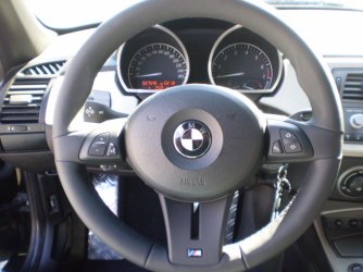

Wie gesagt es gibt nur eine Teilenummer für das M Lenkrad mit MF,dieses paßt bei ALLEN !!!!!!!!!!! ZZZZ !!!!
M- Lenkrad mit MF und schwarzen Näthen 416€ beim :) ohne Einbau !!!
Es gibt hier im Forum hunderte von Beiträgen dazu,geht auf die Suche !
Wenn ihr mir nicht glaubt :b !!!
