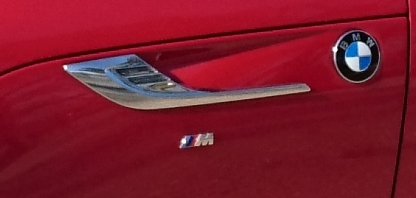

Hallo zusammen,
ich habe schon ziemlich lange das Forum zu diesem Thema durchsucht, bin aber immer noch etwas unsicher...:unsure:
Ich überlege, die einsamen M-Logos unterhalb der Seitenblinker (siehe Foto) zu entfernen.
Könnt Ihr bestätigen, dass die Dinger (a) nur geklebt sind und (b) mit Wärme und Zahnseide gut abgehen? Oder gibt's ein ernstzunehmendes Risiko für Lackschäden?
Vielen Dank schon mal für Eure Antworten!
Sind nur geklebt...
Auf Sonne warten und mit Angelschnur abmachen.
Klebereste wegpolieren.
Fertig...
Super - so eine klare einfache Antwort hat mir einfach noch gefehlt. :thumbsup:
Danke !!
