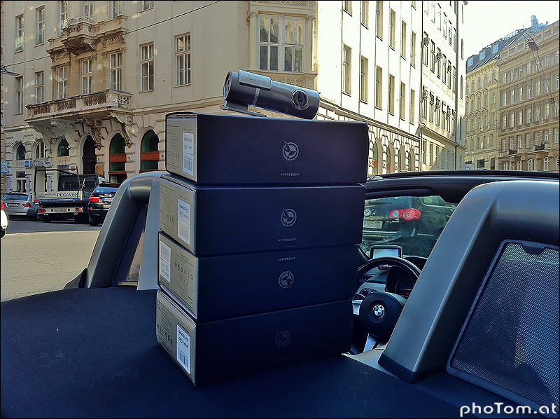

hallo LEIDER nicht
aber du kannst direkt von der seite bestellen!!! habe ich auch gemacht...5 Stück
http://www.photom.at/photos.php?gal=photos/pic_of_the_day_2012-03/&img=19
keine Cam mehr...
aber vielleicht machen wir wieder eine sammelbestellung!! dann bekommen wirs auch billiger
Hört sich interessant an, ich wäre evtl. dabei.
Wie sieht es denn mit dem Zubehör im Lieferumfang aus?
