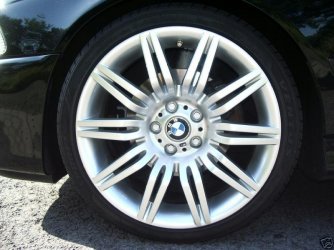

Hallo Experten,
fahre das M-Rad Doppelspeiche 172 auf meinem 5er (E 60) und würde es gerne auch auf meinem Z4 montieren. Die genauen Daten sind:
VA: Bereifung 245/35 ZR 19auf Felge 8,5 x 19 EH 2, TYP 7905325 ET 18
HA: Bereifung 275/30 ZR 19 auf Felge 9,5 x 19 EH 2, TYP 7905326 ET 32
Passt das oder no chance?
Thomas

Die Hintere Felge wirst du mit ein wenig bördeln unterbekommen (Reifen aber 255/30 oder 265/30).
Vorne: keine Chance wenns danach auch noch einigermaßen fahren soll...
Bei einer 8,5x19 Felge vorne liegt die Grenze wohl bei ET30-35 je nach Reifen (225/35 oder 235/35). Deine Wunschfelge steht nochmal ca 12mm weiter draußen als die ET30... und dann mit nem 245er Reifen... b:
Die Reifen die du angegeben hast passen von Abrollumfang auch nicht auf den Zetti...
passen würde: VA 225/35 R19 mit HA255/30 R19
oder: VA 235/35 R19 mit HA265/30 R19
