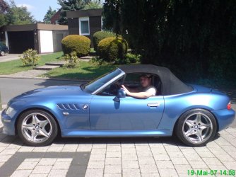

Warum wollt ihr denn alle die Nabe umbauen? Die Dinger passen mit ein wenig ziehen (vllt 10mm - keine Probleme mit dem lack etc.) auch so drunter. TÜV-Abnahme ist kein Problem, naja zumindest kein unüberwindbares Problem. Bei Fragen, bitte PN an mich.
Hier mal das Foto (ich weiss, da gucke ich voll doof, aber so bin ich - :s) mit original Nabe und und und..... :b - Vorplatz ist leider etwas abschüssig, deshalb liegt das Rad soweit drinn normalerweise ca. 5-10mm mehr Luft.

AW: ///M Radnaben Umbau
Hi patrick,
Ich wollte halt 11x18" ET20 unterbringen und da hätte ich auch mit viiiieeeel Ziehen nichts mehr erreicht.
Darum habe ich von Real den Tipp bekommen, aber der ist eben komplett ohne TÜV.
Hi patrick,
Ahso.... najaber bei ET20 brauchste wenigstens kein FW-Gutachten. Ist halt nur das Platzproblem. Dürfte aber bei der ///M-Nabe bzw. bei ///M-Roadster/Coupe richtung Innenseiten des Kotflügels eng werden.
