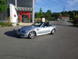

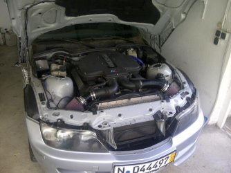

Die Sache mit dem Z3 kam dadurch zustande, dass mein Papa und ich immer gesagt haben, man bräuchte eigentlich ein kleines Auto mit dickem V8 unter der Haube. Ähnlich einer AC-Cobra. Ein Auto ohne Schnickschnack usw.
Gesagt, getan. Den billigsten M-Roadster gekauft der verfügbar war (da war sogar ein selbstgeschriebenes Scheckheft dabei :D) Dann nen günstigen BMW-V8 ausm M5 genommen und ca. ein Jahr in der Garage verschwunden.
Die Bastelei war echt saugeil und die Zeit mit meinem Papa werd ich nie vergessen :12thumbsu
Das Ergebnis ist ein Z3 mit 8-Zylinder, der mich die letzten 2tkm mehr als begeistert hat. Der Durchzug ist echt klasse und der Klang dazu einfach so passend zu dem Auto. Wie ein kleiner Z8.

Sehr cool! Ein paar mehr Details wären nett. Getriebe, Diff, Wellen, Elektronik!

Einen M-Roadster weil das nicht viel ändert an den Kosten. Bremsanlage, Benzinpumpe, VA-Träger usw... kann man alles 1:1 übernehmen. Außerdem wollte ich den Doppelauspuff.
Hab ca. 12k für den Karrn gezahlt, 3k an Teilen verkauft, 5k für den S62-Antriebsstrang, viell. 3k Kleinteile usw... Bis er absolut fahrfertig inkl. TÜV war, dürfte man knapp 20k ausgegeben haben, aber damit hab ich auch ungefähr gerechnet.
Versicherung zahl ich jetzt 200€ für die Saison - das geht eigentlich ;-)
Fahrleistung ist schwierig zu beschreiben. Es ist das kleine Auto mit dem großen V8. Das Drehmoment ist einfach 3 Klassen über dem S50. Das muss man mal erfahren haben. Der Druck in der Drehzahlmitte ist einfach richtig grob.
Wie gesagt, steht in der Nähe von München - bis zum Ring wird er es wahrscheinlich nicht schaffen.
