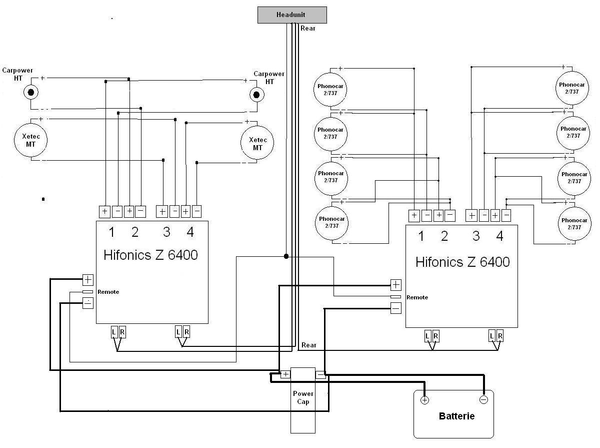

Anbei schon einmal ein Schaltplan für die Speaker, für die die es interessiert.
Hier allerdings noch mit Weichen in den Türen für HT & MT. Nun wie gesagt : Aktiv
Für Kommentare immer offen !

Hi!
Die Phonocars sind wirklich mördermäßig. Bei einem Kumpel hatten wir die (allerdings die 735er) mal zusammen mit einem Eton 16er-System in den Türen verbaut. Da braucht wirklich nur der Ultratiefbassfetischist noch einen Extra-Sub. Die Membranfläche ist bei 8 Stück immerhin größer als bei 2 30er Subs.
Meinst Du, da kann man mit dem modifizierten Z3bass noch was verbessern?
Teste das doch erst mal ohne.
Ich würde allerdings nur 3 Phonocars pro Seite verbauen und dafür lieber noch einen schnellen 16er (zB. Eton). Das bringt mehr Präzision bei den tiefen Mitten/oberen Bassbereich. Es klingt dadurch evtl knackiger.
Nur so eine Idee, ansonsten klasse Konzept.
Viel Spass beim Einbau und Einpegeln.
Sven

Der Xetec soll trotz seiner kleinen Membranfläche ein super zügiger Mitteltöner sein. Da sie ja Nahe am Kopf sitzen denke ich nicht das Sie bei den 8 Kickern untergehen werden.
Das Problem bei einem schnellen 16er der auf einer anderen Frequenzbandpass läuft ist das er dann ein seperat geschlossenes Gehäuse benötigt um nicht von den Kickern beeinflußt zu werden. (genau wie der 10er.) Das wird sich aber in den Dobos relativ schlecht bewerkstelligen lassen....
Ich werde auf jeden Fall erstmal ohne extra Bass Testen, wenn die 8 Kollegen erstmal sauber laufen, bei versteiftem Gehäuse, denke ich auch nicht das ich noch extra was benötige.
Muss mich übrigens korrigieren :
Da die ZEUS 6400 leider für den vollaktiven Betrieb des Hochtöners nicht geeignet ist (regelt maximal bis 1200hz), werde ich zwar die dafür nötige Kabelanzahl legen, die beiden Speaker aber vorerst über eine Passivweiche steuern.

Hi!
Du hast Recht mit dem separaten Gehäuse. Wir haben die Phonocar nicht ganz so weit unten getrennt und die Eton im gleichen Frequenzbereich wie die Phonocar laufen lassen, nur nicht ganz so weit nach unten.
Hat ganz gut funktioniert, zumindest sind aus den Eton keine Passivmembrane geworden ;-). Wenn die Dobos sehr steif sind und anständig mit der Tür verschraubt sind geht da zumindest auch keine Knackigkeit verloren.
Sven
