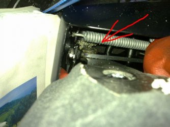

hi leute,
hab das problem, wie oben geschrieben auch gehabt, hab es zum glück weg bekommen, bei mir war es die feder, die die rückenlehne nach vorne zieht.
man muss zuerst diese abdeckung entfernen, geht ganz einfach in dem man diese nach rechts schiebt und dann ohne großen kraftaufwand aushängt, an der vorderseite ist diese nämlich nur mit einen kleinen plastikwinkel eingehängt.
und dann diese feder ölt oder wie ich leicht einfettet, bzw da wo die feder eingehängt ist.

versuchs mal damit die feder zu ölen, bei mir hats sich auch am anfang so angehört als würde es von den plastikverkleidungen kommen.
ansonsten bitte genauer beschreiben, wann tritt das knarzen genau auf??
Bei mir war's auch die Feder. Danke für den Tipp! Was für Öl habt ihr denn da genommen? Ich hatte da bisschen Hemmungen, weil ich nicht wollte, dass das dann unten rausläuft. Deshalb habe ich mir mal mit dem "saubereren" Silikonspray beholfen, bin aber nicht sicher wie lange das hält.
ich hab damasl ganz normales fett genommen, im nachhinein würde ich aber kettenfett vom rad empfehlen, da dies, ähnlich wie seilwindenfett eine wachsartige oberfläche bildet. das verringert die gefahr herunter zu tropfen oder das anhaften von zu viel schmutz. prinzipiell sollte aber auch silikonspray oder ein paar tropfen motoröl an der richtigen stelle reichen.
