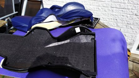

Hallo, die Fotodokumentation ist einfach super! Der erste Sitz ist zerlegt und zwei Lordosenstützen liegen im Keller aber wo ich gerade unsicher bin:

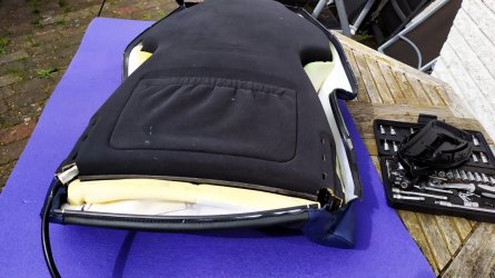

So weiter geht´s mit der Lehne:
Der Leder Bezug muß von der Rückwand gelöst werden. Ich dachte immer die Rückwand ist hinten aufgesetzt, wei bei den Standardsitzen auch. Ist aber nicht so, sondern die Rückwand ist der Träger und das Polster ist in diese eingelegt und das Leder darum gespannt.
Mann muß den Keder rings um die Rückwand aushebeln. Dann kann man die Rückwand nach hinten abklappen.
Kann mir jemand deinen Tipp geben, wie ich den Keder am besten ausheben kann ohne etwas kaputt zu machen? Ich sehe irgendwie keinen Anfangspunkt ...

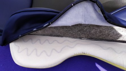

Ganz unten anfangen, das Polster am Rand runterdrücken und mit einem z.B. Kunstoffhebel ( Interieur Werkzeug)
aushebeln, das Leder steck sehr stramm in der Falz also aufpassen das Dass Leder nicht beschädigt wird. Ist der erste cm. draussen, lässt sich der Rest locker abziehen. Beim Aufziehen des Leders oben mittig anfangen wieder eizufädeln, das braucht ordentlich Kraft und Ruhe!

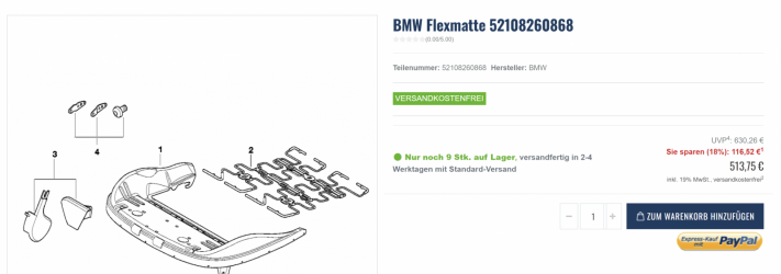

Denn die Flexmatte vom E46 ist inzwischen wieder lieferbar bei Leebmann und man kann somit die Methode nach gugag weiterhin durchführen!
Flexmatte 3er 6er (52108260868) - leebmann24.de 😍🥰😘

Frage, wie teuer war die noch vor kurzem? 15€???
PS: LANGSAM wird es LÄCHERLICH bei BMW!!!

Unfassbar. Das kann (fast) nur ein Fehler in deren System sein.
Welche ist denn nun die, die man nicht mehr bearbeiten müsste?
Diese hier für 500€?
