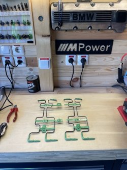

Original E85 Flexmatten für die M Sitze und aus einem E46 die Lordoseunterstützungen für beide Sitze.

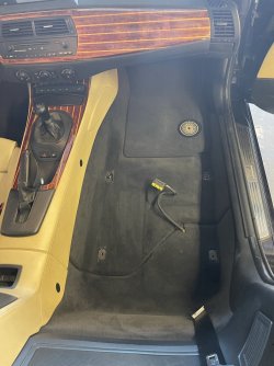

Erster Schritt: Sitze ausbauen..... (ich habe die Batterie nicht abgeklemmt), also die Schraube vom Gurt gelöst und dann die 4 Schrauben vom Sitz entfernt. Anschließend den Stecker getrennt und die Sitze vorsichtig rausgehoben....

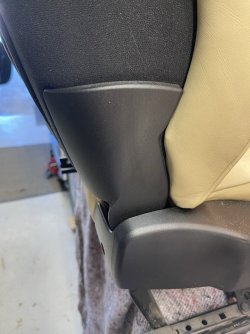

Zweiter Schritt: Verkleidungen links und rechts vom Sitz lösen....

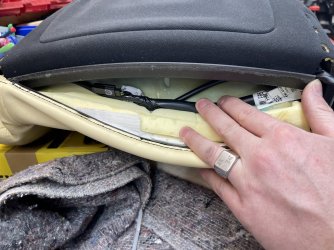

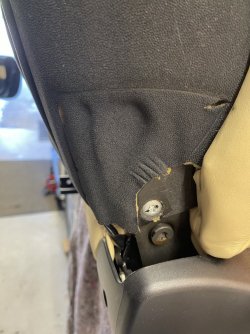

Sechster Schritt: Lederverkleidung unten an der Rückenlehne lösen

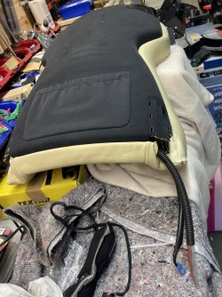

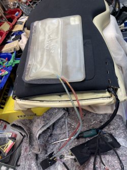

Siebter Schritt: Lordosenset einsetzen
Ich habe die beiden Luftschläuche vom Ventilblock getrennt und durch einen flexiblen Knickschutz geführt.

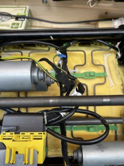

Als nächstes kamen die Flexmatten im Sitzuntergestell dran.....
Achter Schritt: Ich habe die Flexmatten in der Mitte getrennt, damit ich es einfacher hatte....
Neunter Schritt: Flexmatten einsetzen und wieder verbinden (Kabelbinder)

Elfter Schritt: Rückenlehne wieder einsetzen (Den Knickschutz mit den Luftleitungen und das Kabel für die Rückensitzheizung wieder durchfädeln)
Zwölfter Schritt: Lordose-Pumpe und Ventilblock unter dem Sitz verstauen

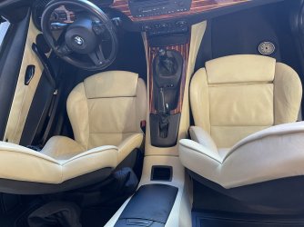

Dreizehnter Schritt: Sitze wieder einbauen
Airbag Fehler noch aus dem Wagen löschen (ich hatte ja die Batterie nicht abgeklemmt)
Fertig!
Das Ergebnis ist der Wahnsinn!!!! Straffe, gepolsterte Sitze mit Lordoseunterstützung. Ich kann es nur jedem vom euch empfehlen
