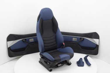

Hallo zusammen

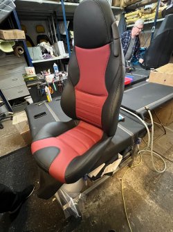

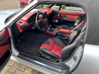

Ich war letzte Woche bei MA-Carstyle. Ich habe meine normalo Stze umarbeiten lassen in Sportsitze.
Perfekte Arbeit sehr freundlich und die Lösung mit der Farbe perfekt. Anbei Bilder vorher nachher.
Super passend und bequem.
liebi Griess Andy
