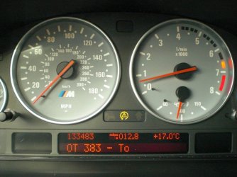

Wenn Du den so verbaust leuchtet der Manipulationspunkt im Kombiinstrument, Du brauchst einen Spezialisten der Dir diesen "vorbereitet" für den Einbau.
Der Manipulationspunkt ist das unter "miles" im 1. Bild.

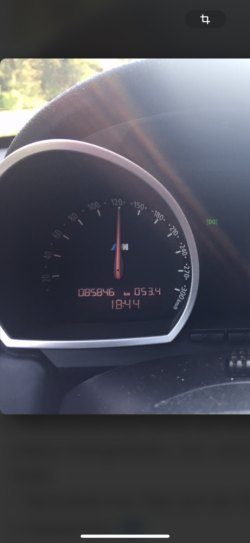

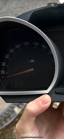

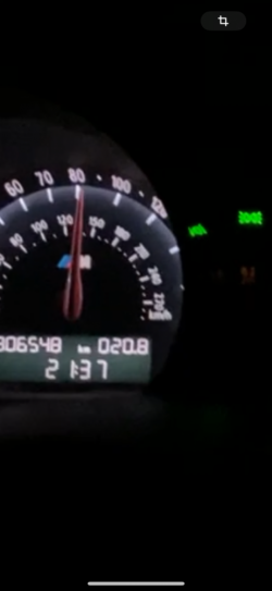

Ist euch mal aufgefallen dass es bei den M-Tachos kleine Unterschiede gibt? Ich meine nicht die mph km/h Geschichte sondern ganz explizit wo die 120km/h Marke steht… ich hab aktuell ein US Tacho mit km/h Scheibe, die Geschwindigkeit wird sehr genau angezeigt (Bild 1). Nun hab ich ein zweites Tacho welches ebenfalls ein Meilen Tacho war aber zu km/h umgerüstet wurde, welches ich benutzen möchte (Bild 2). Im Dritten Bild ist ein vermeintliches Km/h Tacho, das Bild hab ich im Netz gefunden. Bei den ersten zwei Bildern scheinen die Zeiger wenn sie genau senkrecht stehen deutlich mehr als 120kmh, ziemlich genau 80-85 mph also irgendwas um die 130km/h. Das letzte Bild zeigt allerdings bei genau senkrechter Stellung genau 120km/h an… ist das mal jemand aufgefallen? Die Bilder sind zwar schlecht aber dass es an der Perspektive liegt ist eher ausgeschlossen, hat da jemand Erfahrung mit oder kann vlt mal Bilder von seinem schicken?
