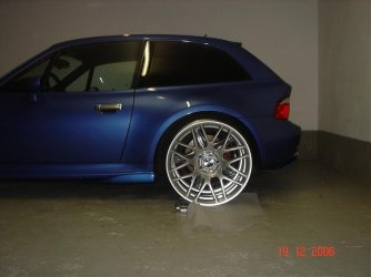

bei mir war heute schon das Christkind da und ratet mal, was es mir gebracht hat.......
Genau, einen neuen Satz Felgen. Hab übrigens jetzt doch die Competition genommen.
Hab auch gleich ein Foto gemacht, dass man sich ungefähr ein Bild machen kann wie's dann ausschaut, wenn sie drauf sind. Jetzt muss ich halt nur noch bis April warten:(
Daniel

Sieht super aus:t :t :t
Martin

:O bleibt nur noch die frage, wo du den platz für den reifen noch her nimmst.&:
