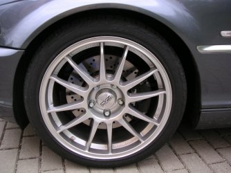

Es geht um die Compound-Scheiben (Sportbremsscheibe) für den 330 i/d.
Diese gibt es als Original-Zubehör von BMW. Und das sind prinzipiell die gleichen wie beim M3, natürlich andere Größe.
Also wenn die 330iger Bremsanlage am Z4 passt, dann kann man auch die Compound-Scheiben vom 330iger verbauen.
Die M3-Anlage passt natürlich nicht so ohne weiteres am 330iger, wurde ja oben schon erwähnt.
Hast mich da wohl falsch verstanden. ;)
Hier mal ein Bild der Compound-Bremsscheibe am 330ci.
