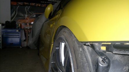

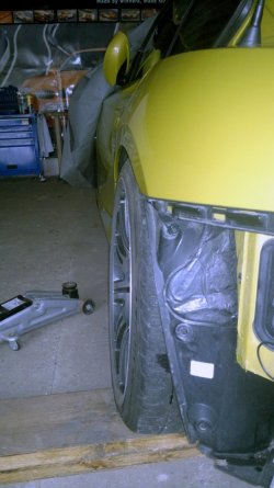

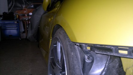

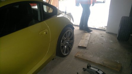

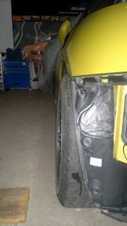

ich würde davon abraten...
P.S: ja ich hatte schon gezogene Kotflügel auf den Bildern :w

Wenn die Räder nach im Stand leicht außen stehen sieht dass meistens auch komisch aus.

Wieso rät Du davon ab? Weil Du den Aufwand scheuen würdest oder weil Dir es nicht gefällt?
Was sind denn da für Reifen(breiten) drauf?
Die Bilder sind wirklich wertvoll - vielen Dank. Offenbar steht die Felge in normaler Fahrlage aus der Karosserie heraus?

Er schreibt ja das seine Kotflügel bereits gezogen sind und selbst da steht die Felge noch über. Das Problem ist die überstehende Felge nicht nur der Reifen, denke da sind 255er Reifen drauf.
Hatte mich selbst bereits mit den Felgen befasst aber aufgrund der Tatsache das es ohne größere Karosseriearbeiten oder Vitamin B nicht einzutragen ist davon wieder verabschiedet.

ja sind die 255er Reifen schon drauf, also nicht die M-Bereifung. Es sieht nicht nur sehr merkwürdig aus, wenn die Felge so weit raus steht, sondern es fährt sich auch scheiße.
Klar bekommt man die Eingetragen (ob mit Kontakten oder ohne sei jetzt mal dahingestellt) aber wenn du nicht weitreichende Umbaumaßnahmen durchführst, wird das bei Beladung und ggf. sportlicher Fahrweise immer schleifen.
Frag mal hier im Forum nach, auf der Nordschleife haben einige schon ganz andere Räder zum schleifen gebracht. So was brauch ich nicht nur wegen der Optik, die Funktion sollte schon im Vordergrund stehen.
