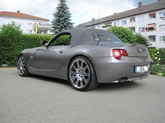

Hallo Leute....
Das Projekt "M3 Felgen 19 Zoll M67" ist nun fertig....
Details:
235 / 35 / 19 vorne und 265 / 30 / 19 hinten
Karroserie musste hinten angepasst werden
vorne Spurplatten 15 mm je Seite drauf
Eibach Federn on top...
Wollte mich auch nochmal für Eure Hilfe bedanken, besonders bei "Sedan" der mich bestens mit allen Infos versorgt hat. :t
Kritik ist erwünscht.... was haltet Ihr davon?
Gruß Mig

AW: M3 Felge 19 Zoll M67 - Welche Reifen würdet ihr nehmen?
Fetter Ar***, gefällt mir :t
Insgesamt ein sehr schöner, stimmiger Wagen, auch das graue Dach sieht dazu top aus :t
Einzig am Auspuff könnte man jetzt noch ein wenig arbeiten, der verliert sich jetzt irgendwie am Heck.
