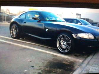

Grüßt euch eventuell könnt ihr mir weiterhelfen es geht um folgendes...
Wenn man das Coupe mit den BMW Styling 260 M in der Größe
8,5x18 vorne/hinten 225/40R18 ET 29
fährt (Standart Fahrwerk) muss man diese Kombination dann eintragen auch wenn es passen sollte und es original Bmw felgen sind!?
