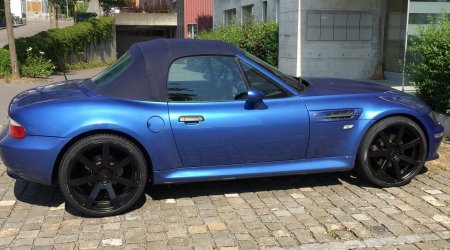

So - mittlerweile wurden "Corniche - Challenge" 7 - Speichen Felgen in 8.5 x 19 und 9.5 x 19 - beide mit ET 38 - montiert und eingetragen. Vorne geht nichts mehr... Hinten hates trotz 9.5" noch Platz für ne 10 mm Spurplatte...
Die Felgen sehen mega brachial aus. Und der Felgenstern ist gaaanz aussen... Das macht das Auto beim parken und beim Fahren in engen Strassen heikel - aber es bietet den Raum damit die 6 Kolben BMW Performancebremse mit 345er Scheiben - ohne Distanzscheiben und gebastel drunter passt... Bei uns in CH fahren viele Audi R10 und Nissan GTR diese Felgen.
