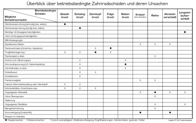

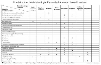

Ich möchte auch nicht irgendwas austauschen oder dem M40i-Diff eine Schwäche zusprechen. Folgender Trend der letzten Jahre ist aber interessant:Ich habs gepostet, weil ich hiermit nicht ganz einverstanden war:Auch das Video (nur auf die Schnelle durchgespult) und Schaubild zeigen theoretische Schäden an Getrieben ohne jeden Bezug auf aktuelle Differentiale in BMWs!?
Wer mal die Oberfläche moderner Getrieberäder und Lager gesehen hat, weiß, dass da keine "Späne" bzw Abrieb beim Einfahren entstehen. Die Zähne haben hohe Oberflächenhärten, sehr geringe Rauheitstiefen und berühren sich ohnehin nie direkt, sondern immer mit schützendem Ölfilm.
Wie gesagt, ich spreche dem M40i-Diff keine Schwäche zu und etwaige Probleme sind erst nach >>100tkm zu erwarten. Rennstrecke und/oder Tuning mögen das beschleunigen. Ich bleibe aber skeptisch, dass 500 Nm und 75W-80 eine ideale Kombi sind. Bevor ich blind zum 75W-140 wechsle, muss ich herausfinden ob die Lamellen im M40i Diff. aus dem gleichen Material sind wie das was in M-Achsen verwendet wird. Falls nicht, hat man zwar mehr Schutz durch eine höhere Viskosität aber die Reibwerte passen nicht, weil das Öl nicht auf die Lamellen abgestimmt ist. Folglich läuft man in neue Probleme rein.Ich bin jedenfalls in zwei Foren mit zahlreicher 40i Motorisierung unterwegs und von Diffschäden ist mir noch nie was zu Ohren gekommen. Hatte hier jemand schon mal einen? Und selbst wenn, wäre die Frage ob ein Ölwechsel da was geändert hätte.
