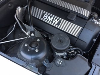

Nun ist es so, dass mein Z4 klackert und zwar ziemlich laut. Zumindest hört man es bei offener Fahrt, vor allem in engen Straßen. Das Geräusch kommt aus dem Motorraum, nicht vom Motordeckel sondern eher "eine Etage" tiefer, schwerpunktmäßig von der Beifahrerseite.
Fotos sind im Anhang. Video ist im Anhang. Kennt einer jenes Geräusch und kann mir einen Tip geben, wie das zustande kommt?

Wie entwickelt sich denn das Geräusch bei steigender Drehzahl? Wann ist es lauter,kalter oder warmer Motor? Gibt es noch andere Symptome?
Das ist ein Hydro. Hört man sogar recht deutlich.
Das ist so deutlich, da brauch ich nichts weiter hören. Wenn man schon ein paar mal bestimmte Geräusche gehört hat und deren Ursache erkennt man es schnell wieder.
dabei hat der M54 doch null Probleme mit Hydros?
Defekte Hydros erkennt man doch vorallem daran das sie morgens beim Kaltstart die ersten Sekunden unheimlich klackern und dann bedingt durch den Öldruckaufbau wesentlich ruhiger werden?
Wenn das die Hydros sind... die habe ich doch extra im Rahmen der ganzen Reperaturen machen lassen. Aber die Werkstatt hat die Steuerzeiten verkackt, die haben garantiert auch die Hydros verkackt. Das wäre sowas von logisch.
Klackern ist immer gleich, steigt mit Drehzhal an, ist immer laut, kommt vorrangig von der Beifahrerseite, Temperatur spielt keine Rolle und das BLEIBT. Das geht nicht weg, auch nicht nach 200km. Das ist immer da, immer gleich, immer laut.

Hallo,wurde den der Motorölstand mal geprüft.Bei mir ist der Ölwächter defekt,habe ich dann später rausgefunden....
Irgendwann hat meiner mal angefangen zu klappern.Für mich war erst einmal klar,dass sind die Hydros mit 250000 km.War aber nicht so,hab Öl nachgefüllt und das klappern war weg.
Kann mich mit der Ölstandskontrolle und dem Verdacht auf Hydros nur anschließen. War gestern auf einem kleinen kurvenigen und mit Höhendifferenzen versehenen Rundkurs flott unterwegs. Am Ende klackerte es ebenfalls, weil ich vorab nicht den Ölstand kontrolliert habe (dem BMW 328Ci ging es genauso). Kofferraum auf, Öl raus, keine 500ml auf beide Fahrzeuge aufgeteilt, kurz laufen lassen und nach nicht einmal 10 Minuten war wieder Funkstille. In beiden Fällen war der Ölstand im unteren Drittel des Messbereiches vom Peilstab.
Daher würde ich das einfach erst einmal prüfen. Kostengünstiger kann man mit der Fehlersuche nicht anfangen. Wenn es danach nicht verschwindet, kann man weitersuchen.

Die Kerzen sind alle neu und definitiv fest. Die Aussage zu den Hydros häuft sich. Ich weiß aufgrund der Werkstatt-Tour-Tortur auch, dass das stimmen muss.
Ölstand war letztens tatsächlich auf Minimum, hab nen halben Liter drauf gegeben, mache morgen mal voll und dann schauen wir weiter. Guter Tipp!

Ich tippe auch auf die Hydros und wuerde ebenfalls erstmal das Oel auf Maximum auffuellen (ich persoenlich wuerde in meinen Z4 sogar einen halben Liter Oel ueberfuellen) und dann nach einer Weile nochmal nachhorchen.
Beim zweiten Geraeusch tippe ich auf einen nicht ausreichend gespannten Rippenriemen - das Geraeusch klingt nach "nicht im Motorinneren" und unregelmaessig wie ein schlabbernder Riemen. Hier wuerde ich bei ausgeschaltetem Motor den Riemen mal anfassen und die Vorspannung pruefen ... eventuell bei einem anderen M54 mal "vergleichs-anfassen" um ein Gefuehl fuer die richtige Vorspannung zu bekommen.
