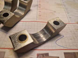

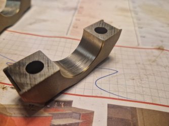

Hallo Zusammen,
Aufgrund von schlechtem Motorlauf im Kaltstart hab ich mich entschieden alle 24 Hydros beim meinen M54B30 zu wechseln
Da die Saison vorbei ist und der Z bereits Eingewintert ist war es jetzt soweit
.. die Vanos Einheit war etwas knifflig zu entfernen ansonsten waren die Kettenräder usw. aber schnell demontiert

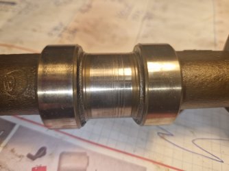

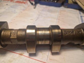

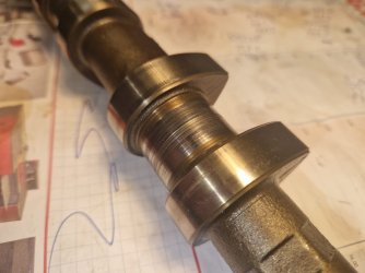

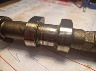

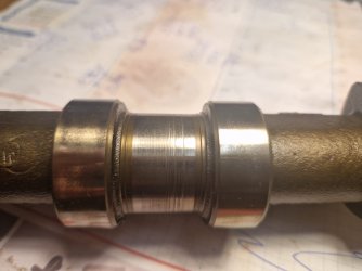

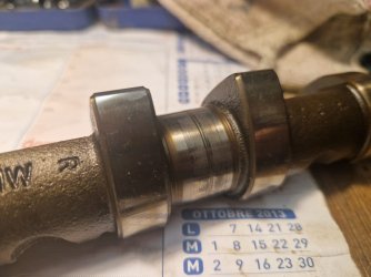

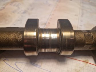

Als ich die beiden Nockenwellen dann schließlich ausgebaut hatte war ich dann aber doch etwas verwundert..
Beide Wellen habe an den Lagerböcken bei Zylinder 3, 4, 5 deutliche Laufspuren (Riefen) sind auch gut mit freien Auge zu sehen und mit dem Fingernagel zu spüren..
Das gleiche Bild zeichnet sich natürlich auch auf den oberen Lagerschallen ab (siehe Bilder), und das bei einer Laufleistung von ca. 160 000km
Die Nocken selber sehen top aus keine Laufspuren usw. zu sehen
Hat wer eine Ahnung wie sowas zustande kommt :huh:
Sieht fast so aus als wäre der Motor mal trocken gelaufen,
Hab den Z selber erst dieses Jahr ca. 6000km, laut Serviceheft wurde davor immer laut Hersteller der Ölwechsel gemacht, spriche lange Intervalle..
Hatte nicht vor noch in neue Nockenwellen + Lagergassen zu investieren und werde wahrscheinlich die Stellen so gut wie möglich polieren und dann alles wieder mit nicht allzu gutem gewissen zusammenbauen :uhoh:
Wie ist eure Meinung dazu ? Hatte schon mal wer sowas gesehen?

Ich habe ähnliches Bild schon mehrfach bei zerlegten M52, M54 gesehen. Die werden sich wohl den Druck durchs Lager ziehen der sich im Ventildeckel sammelt. Man kann sie so wieder verbauen, laufen trotzdem noch ewig....
Will man besser als neu dann wohl NE und Lagerbock neu kaufen. Wird aber kein günstiger Spass.
Wie sehen denn die Führungen der Hydrostößel aus?
Denn das eigentliche Problem sind ja eher nicht sauber arbeitende Hydros, die in ihrer Laufbahn klemmen(?)
Und genau das ist, meiner Meinung nach, einer der Fehler. Aber mit deiner Beschreibung würde ich eher auf die Vanos tippen. Wenn die Vanos eh schon ausgebaut ist, dann kannst du sie auch gleich richtig fertig machen. Du wirst dich wundern. Was auch gerne übersehen wird ist ein verdreckter Leerlaufsteller. Ausbauen, im Ultraschallbad reinigen und mit ein wenig Ballistol versehen wieder einbauen. Bei mir hat's gewirkt.
Nockenwellen hab ich an den Lagerpunkten leicht entgratet und wieder eingebaut
.. natürlich im selben Zuge noch die Vanos revidiert;)
Gestern dann erstmals wieder gestartet, lief ohne Probleme
Anfangs haben die Hydros noch etwas getickert, nach ein paar Minuten lief dann aber alles sehr sauber

Und was hast du mit den Lagerdeckeln gemacht?
Garantiert auch wieder an den selben Platz montiert an dem sie waren. Die machst ja nur neu wenn du auch die Welle tauschst
Es sind ja nicht nur die Lagerdeckel eingelaufen.
Bei der Konstruktion bilden Lagerleiste, Nockenwelle und Lagerdeckel ein festes Trio.

Darauf wird es hinauslaufen. Aber es können auch andere Gründe sein. Weiß nicht wieviele M52/M54 ich oben schon aufgemacht habe die genau so aussahen. Dünnes Öl, ewig lange Intervalle + Fahrprofil. Es ist immer das gleiche. Das größte Problem ist nicht die Technik sondern der Kollege hinter dem Lenkrad...
Hei,
Lagerböcke hatten keine scharfen Kanten / Grate, hab diese wieder so eingebaut wie sie auch rauskamen..
Mich hat der Zustand der Nocken auch sehr verwundert :huh: ,sehe ich jetzt aber nicht mehr allzu kritisch da ich offenbar nicht der erste bin mit solch einem Bild..
Ansonsten hat der Kopf und die Nocken wirklich nur minimale Verschleißspuren ( wie eigentlich auch angenommen bei 160k gelaufen)
Das die Longlife Intervalle schlecht für so einen Motor sind ist ja allgemein bekannt sowas hatte ich aber trotzdem nicht erwartet.
Naja Motor läuft wieder 1a mach mir da auch jetzt nicht mehr allzu viele Gedanken drüber:rolleyes5

Was genau lernt man denn jetzt daraus?
Entweder wie beschrieben wieder zusammenbauen und weiterfahren ( mit dem Wissen, dass solche Laufspuren nicht unüblich sind, M54 Motoren aber nicht unbedingt für frühe Ausfälle bekannt sind), oder den Motor komplett überholen (lassen)?
