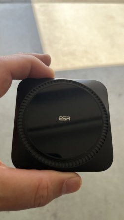

Von der Ladehalterung brauche ich eigentlich nur das Ladegerät selbst.

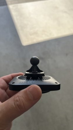

Magsafe Ladegerät mit Lüfter.jpeg Kugelkopf an Lüfter geklebt und geschraubt.jpeg
Am Ladegerät befindet sich original eine Kugelkopfhalterung (weiblich). Diese habe ich demontiert (abschraubbar). Anschließend habe ich die Kugelkopfhalterung (männlich), welche bei den Saugnapfhalterungen dabei ist an das Ladegerät montiert (etwas geschliffen, Ladegerät geöffnet und eine Schraube von innen in den Kugelkopf und etwas UHU-Spezielkleber).

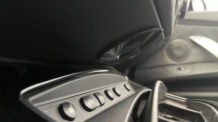

Dann das Saugnapfpad unter die Service Klappe geklebt

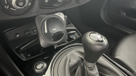

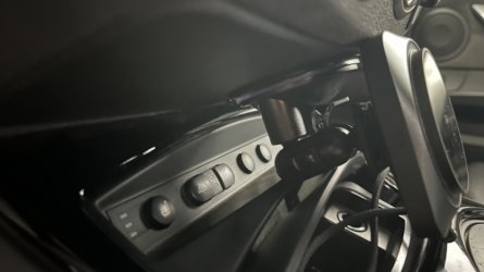

und die Saugnapfhalterung passend eingestellt und montiert

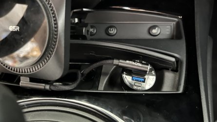

Dann noch das 5V Netzteil in den Zigarettenanzünder und das kurze Ladekabel dran - Voilá
Anhang anzeigen 653252 Anhang anzeigen 653253
