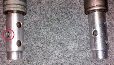

Dann habe ich zwei Ventile bekommen, die ein member im Netz geschossen hat.
Bereits im Schritt 1 konnte ich Folgendes feststellen. Riefen am Außengehäuse und eine mechanische Beschädigung an einer der Bohrungen.
Ich habe euch mal ein Foto gemacht. Links das MV aus dem Netz, rechts mein eigens.
Was möchte ich damit sagen. Auch wenn es übertrieben scheint, aber die beiden MV's aus dem Netz würde ich in die Altemetalltonne hauen. Hier wurde offensichtlich ein Reinigungsversuch gestartet, mit sehr ungewissem Ausgang. Die mechanischen Spuren sind mit bloßem Auge sichtbar.
So ein "behandeltes" MV würde ich weder revidieren, noch wieder einbauen. Die Riefen hätte man ja vielleicht noch tolerieren können, aber die mechanische Beschädigung ist einfach ein NoGo.
Immerhin eignet sich das MV noch als abschreckendes Beispiel.
