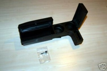

Hi Leute will mir in mein Z3 QP eine schöne MAL einbauen bin im Internet über dieses Teil gestolpert, hat die einer von euch? ich bin mir nicht sicher ob die Passt mich stört das ding neben den Becherhalern. nebenbei hat einer von euch evt eine lösung wie man sonst Becherhalter ins Z3 Qp einbauen kann?

Das ist ein sehr praktisches Teil, das für den Z3 in den USA angeboten wurde.
Ich habe es auf ebay für rund 100 Euro erstanden.

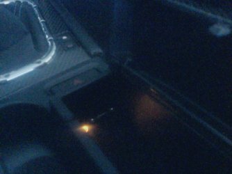

Mittlerweile habe ich in den vorderen Teil eine Innenbeleuchtung und eine USB-Buchse
für MP3-Sticks eingebaut. Der hintere Becherhalter ist auch megapraktisch!
Das "Ding" neben dem Becherhalter ist überhaupt nicht störend und ist zugleich die
Befestigung für hinten. Ist einfach nochmal eine kleine Mikro-Ablage für Kleingeld oder so.

Nein ist total easy!
- Aschenbecher demontieren (muss raus!)
- das Teil in das serienmässige Ablagefach einpassen (passt genau da rein)
- in diesem hinteren Seitenteil ist ein Loch für die Befestigungschraube,
dort in die Serien-Konsole durchbohren
- Handbremsbalg oder hintere Schalterblende entfernen damit man die Mutter für
hintere Schraube einführen und anbringen kann.
Fertig! :t
PS: habe kürzlich noch ein altes dünnes Tuch zwischen Ablagefach und Armlehnenteil
gelegt, damit es nicht so plastikmässig knarzt bei abstützen. Jetzt ist's 100%!

Hast du auch noch einmal ein paar nähere Infos bezüglich der Beleuchtung?
Strom von wo? Welche Lampe? Orangenes Licht?

Ja, das Teil das ich mir erstanden habe war Gebrauchtware, darum der Preis.
Das Einbaulämpchen habe ich bei Conrad gekauft. Strom kommt von der ehemaligen
Aschenbecherbeleuchtung, die ja nicht mehr gebraucht wird. Hab gestern nur ein
schlechtes Handybild machen können. Wichtig ist, das Lämpchen möglichst tief zu
montieren, damit der Warnblinkschalter nicht im Weg ist. Das gleiche gilt für all-
fällige USB- oder Miniklinken-Buchsen.
