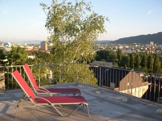

Danke für die Tipps! Hm, über den Unterbau hatte ich mir auch noch gar keine Gedanken gemacht &:
Bangkirai hatten wir uns auch ausgesucht, ist aber sauteuer das Zeugs. Allerdings ist das bei uns dann 7x24 Std. der Sonne (bzw. der Witterung ausgesetzt. Scheint, das Projekt ist doch nicht so einfach wie ich dachte (Holzplanken zusammenzimmern und fertig :B).
Im Moment sieht das noch so aus (gruseliges Beton-Dach...)

Als Unterbau brauchst du doch nur Latten auf denen die Bretter verschraubt werden (mit leichten Gefälle). Bei der geraden Fläche die du da hast bräuchte ich max. einen Tag.......................... was zahlst du?:d
Die Terasse ist perfekt für einen schönen Holzboden.
Nimmst du Douglasie für ca. 30 - 40 % weniger Kosten und sieht genauso aus. Unsere Terasse steht voll im """" und der Sonne, da brauchst du dir keine Sorgen machen.
Ich habe die Lattung relativ eng gewählt, damit der Boden nicht so schwingt. Muss man aber nicht.
Werkzeug: Handkreissäge mit 2 - 3 Ersatzsägeblättern (hoher Verschleiß wegen des Hartholzes), 2 Akkuschrauber mit Leistung, Wasserwaage und los gehts.
Machmal ruhig, es wird dir am Ende sehr gefallen.
