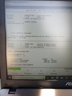

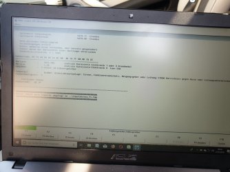

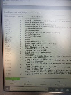

Die Tage ist meine Airbag Lampe angegangen als ich das Auto gestartet habe.
Gut einen Tag später hab ich dann per INPA ausgelesen, wobei zu sagen ist, dass ich nicht direkt auf Das Airbagsteuergerät zugriff bekomme, sondern nur über das Auslesen aller Fehlerspeicher eine Info dazu bekomme.
Fehlerbeschreibung siehe Bilder.
Fehlerspeicher dann gelöscht und Lampe war aus für 1 Tag und etwa 60km. Dann kam sie während der Fahrt wieder.
Was habe ich hier jetzt zu tun? Stecker sind ja beliebt für solche Fehler. Kann mir da jemand bitte Auskunft geben wie ich weiter vorgehen sollte?

SBE sollte die Sitzbelegungsmatte sein. Also vermutlich ist die einfach defekt. Hat mal was schweres auf dem Sitz gestanden oder irgendwer sich z.B. für die Reinigung (punktuell) drauf gekniet?
Ansonsten mal die Stecker unterm Sitz checken.
