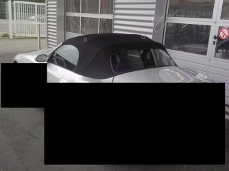

3. links und rechts nen kleinen knubbel im verdeck!laut bmw gebrochener querirgendwas!!

aufgefallen sind mir die knubbel nachdem das verdeck wegen schlagens neu eingestellt wurde!der pumafall ist sicherlich mehreren bekannt!!
kann das durch die geschichte kommen?`vll zu straff eingestellt die seile und deswegen gebrochen!?!ist sowas von der garantie abgedeckt?!?leider wurde mir der schlüssel spät abends übergeben von der empfangsdame mit den worten rückruf erfolgt morgen ich soll den wagen erst mal mitnehmen!rückrufe am gleichen tach machen die da glaub ich nicht:j

3 das ist ein gebrochener Spriegel des Innenhimmels. Die Suche sollte entsprechende Treffer liefern - ist nicht unbekannt das Problem.

3. hm find ich zwar nen paar sachen!aber nichts zu ursache bzw kostenabwicklung!
kann mir da einer mehr zu sagen?!
AW: mal wieder probleme!!
Wann wurde das Verdeck neu gespannt? Auf diese Arbeit erhältst Du natürlich auch Garantie - wenn die nicht sauber durchgeführt wurde, gibt's Ersatz.
auf jedenfall noch keine 12 monate her!!solange hab ich ihn ja noch nicht!!
also meinst du dieser damalige pumafall und das hier kann zusammen hängen?!?
oder kannst du das vll sogar mit sicherheit sagen?!ich hatte das schon bei denen angesprochen aber die sahn da erstmal keinen zusammenhang!!

zu problem 3: ........kommt noch.....
