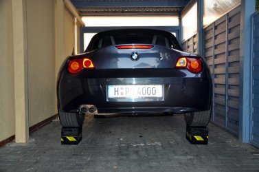

Hier auf die schnelle ein paar Bilder:

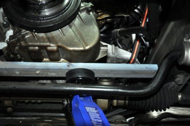

Motorblock möglichst weit auf der linken Seite ganz vorsichtig anheben. Dabei kommt der ganze Vorderwagen etwas hoch.
Dann mit stabilem Schraubendreher unter dem Motorlager etwas hebeln und dabei den Zurrgurt spannen. Muss man, wenn
man vorsichtig ist, in zwei drei Schritten machen. Wenn das Gewinde des Motorhalters bündig mit dem Halter ist reicht es um die
WaPu heraus nehmen zu können.

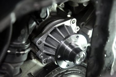

Geschafft. Auf alle Fälle weniger Arbeit als die ganze Front abzunehmen und den Schlossträger zu lösen.
