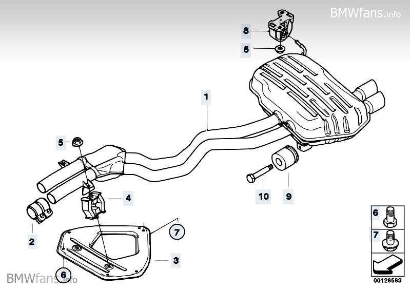

Hi!
Bei nem Freund von mir (Tim123) war es bei seinem compact damals so, dass die originalen Bastuck nach ner Zeit nicht mehr richtig gehalten haben.
BMW Meister hat dann welche von BMW bestellt, die bombenfest gehalten haben!
Die sollen auch stabiler sein.
Beispiel, hier müsste es die Nummer 2 sein!
