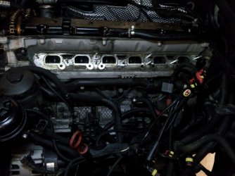

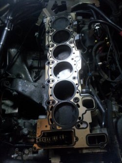

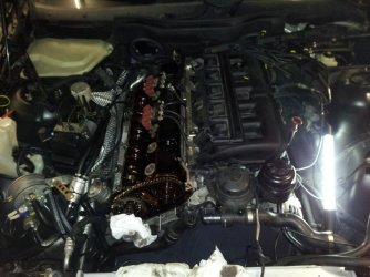

Manchmal ist mir langweilig und dann.... (Zylinderkopfdichtung wechseln M54)
Und weiter:
20141015_202916.jpg 20141015_202939.jpg 20141015_231903.jpg 20141015_231949.jpg 20141015_232006.jpg 20141015_232118.jpg

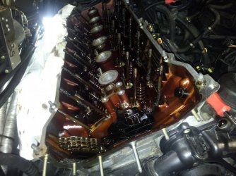

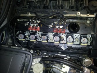

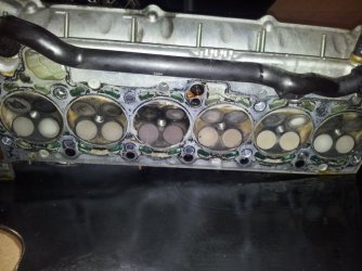

Mal sehen ob ich die Ventile selbst ausbaue und neu einschleife oder ob ich nen überarbeiteten Kopf nehme. Hängt aber auch von einer Dichtigkeitsprüfung ab und was das kostet bzw. wie lange das dauert. Ich werd weiter berichten.

Update: habe zu einem guten Kurs einen überarbeiteten Kopf bekommen, der alte wird verkauft. Jetzt noch eine Großbestellung bei BMW auslösen und nächste Woche geht's an den Zusammenbau inkl. ca. 1000 Neuteilen. :)

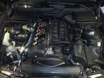

Da sich das Warten auf den Kopf doch etwas gezogen hat (Österreich scheint weiter weg zu sein als man denkt :D ) Stand der Wagen jetzt einige Zeit mit offenem Motor herum. Diese Woche ging es aber wieder voran. Hab neue lambdasonden, neue wasserpumpe, thermostat, luftschläuche, kge, Vanos dichtringe usw. Verbaut.

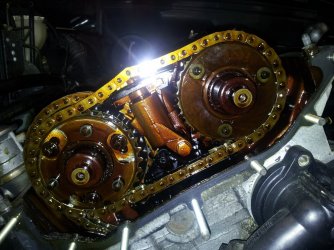

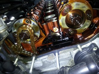

Der Wagen ist ca. 180000 km gelaufen, davon ca. 40000 auf Gas. Obwohl die Anlage zuletzt nicht mehr sauber lief würde ich sie als Fehlerursache ausschließen. Die kge war angeblich mal dicht und wurde gemacht (zweifle ich jet och stark an, weil sie wieder komplett zu ist und nicht sehr neu aussieht). Jetzt ist erst mal der "neue" Kopf drauf, die Nockenwellen sind drin und der ventildeckel ist drauf. Erstes durchdrehen des Motors nach einstellen der steuerzeiten war erfolgreich, Überprüfung der steuerzeiten ergab Abweichung 0, das geht in Ordnung ;). Heute sind dann die krümmer dran, hab ja extra die Druckluftratsche gekauft wegen dem Mist. Bilder der Montage sind weniger sinnvoll denn es sind quasi die selben wie bei der Demontage nur in anderer Reihenfolge.

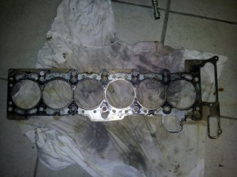

... und was für ein Defekt lag vor?
Wasser in Zylinder 3. Also entweder Kopfdichtung oder Kopf, deshalb wird beides getauscht
... wie sehen bei Dir die Zylinderlaufbahnen aus?
Sehr gut, keinerlei Spuren
... sind an den Ventilsitzen Verschleißspuren zu erkennen?
Die hab ich mir gar nicht angeschaut, der Kopf liegt noch wie veim Ausbau in der Garage, kann ich mal noch schauen.

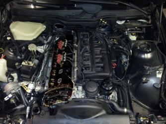

So, seit Donnerstag Abend läuft der Wagen wieder. Die ersten 120 Kilometer ist er ohne Auffälligkeiten gelaufen.
Fazit:
Es ist viel viel mehr Aufwand als ich gedacht habe. Alleine die Stunden bis diese blöden Auspuffkrümmer draußen und wieder drinnen waren... . Dank Druckluftratsche ging es zwar besser aber es war dennoch zum Mäuse melken.
Was mir am meisten Angst gemacht hatte war das Einstellen der Steuerzeiten. Das war jedoch einer der leichtesten Schritte und ist mit dem richtigen Werkzeug in wenigen Minuten gemacht.
Wir haben zuerst mal alles zerlegt um zu sehen was defekt ist und was bei der Montage alles noch kaputt geht, dann die Teile bestellt und dann wieder zusammengebaut.
Die Aufgabe war sicher nicht ohne und hat wie gesagt viele viele Stunden in Anspruch genommen (deutlich über 30), dafür weis ich aber auch wie alles gemacht wurde, was getauscht ist und was nicht. Noch habe ich die Teilekosten usw. nicht zusammengerechnet aber der Preis wäre sicher auch nicht vergleichbar, da ich von den Motorlagern über die Lambdasonden bis zur Wasserpumpe, Thermostat, diverse Luft- und Wasserschläuche, alle möglichen Dichtungen (inkl. Vanos-Dichtringe von Beisan) usw. mit getauscht habe.
