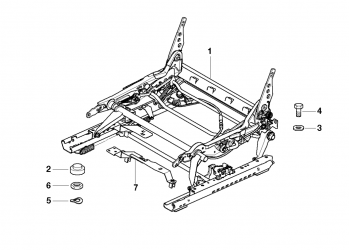

Ich würde mal den Sitz ausbauen und das Gestänge überprüfen. Bildschirmfoto 2015-07-02 um 08.18.35.png
Würde mal vermuten, dass sich der Hebel ausgehängt hat
Ok, also nix mit auf die schnelle im Urlaub aufm Parkplatz das Dingens richten :(
Hab mir sowas aber schon gedacht und dies auch als Empfehlung ausgesprochen.
Kann man wenigstens den Sitz im ausgebauten Zustand nach unten stellen wenn auch wenn da was gebrochen ist?
Kommt drauf an, was für ein Defekt vorliegt. Er könnte mal versuchen, die Verriegelung zurückzudrücken und versuchen, ob sich das Gestänge runterdrücken lässt
Die zuständige Stange läuft auf die Seite des Hebels aus dem Sitzgestell raus und ist dort für ca 4cm um 90 Grad abgewinkelt. Diese kurzen 4cm liegen in einer Vertiefung auf der Rückseite des Hebels.
Vll ist es nur rausgerutscht?
