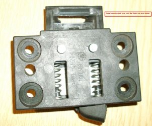

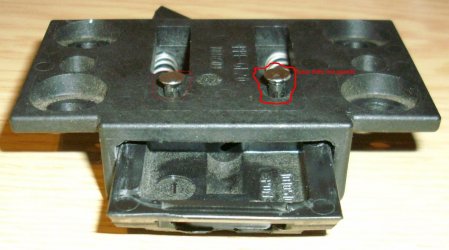

Nachdem wir den Drehgriff abhatten, der übrigens schon fast von alleine die Schraube verloren hätte, konnten wir auch die Griffmulde Teil Nr.: 7 leicht entfernen. Wollten dann noch Teil Nr.: 6 abbauen, Schrauben raus gedreht und.......... NIX ! Das teil ist so oft von hinten oder wo auch immer verclipst das man es nicht runter bekommt. Haben uns dann die Befestigung von Nr.:23, der Übeltäter der ersetzt werden soll genauer angesehen und fest gestellt das wir Nr.: 6 gar nicht abbauen müssen, es geht auch wenn das Teil dran bleibt.
Nachdem wir Teil Nr.: 23 dann raus hatten dachte ich "So ein Mis... Das Darf nicht wahr sein !! Hätte mir alle neu Teile sparen können. Da sind doch nur 2 Stift hoch gewandert die die Nase halten die Stifte wieder rein gedrückt und das Teil funktioniert wieder wie Neu !! Was ist das für eine Konstruktion wo Sicherung stifte raus wandern können???
Werde mal ein paar Bilder machen um es verständlicher zu machen.
Haben dann aber doch das neue eingebaut, weil das alte doch schon recht viel gelitten hat und schon recht verschließen ist. Nun geht wieder alles wie geschmiert.
