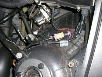

hi z4owner, die bilder habe ich mittlerweile gesehen, nun hätte ich noch eine frage zur montage der kabel.
wo bist du mit dem kabel rein bzw. raus aus der box gegangen, die ist doch abgedichtet und verschraubt und @ sunny020 eine weitere frage ist ob du bilder von deinem motorraum mit dem montierten gerät hast.
danke und bis dann, sven

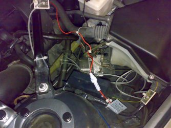

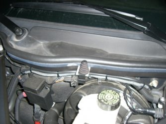

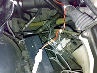

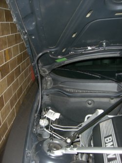

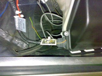

hab schnell mal ein Paar Fotos mitm Handy gemacht. Allerdings hab ich die E-Box jetzt nicht aufgemacht. Bin mit dem Kabel zwischen der Original Dichtung und dem Deckel durchgegangen. Die Dichtung ist sehr flexibel....
Braun/Grünes Kabel ist geschaltene 12V; rot +12V vom Fremdstartstützpunkt; blau Masse von einer nicht belegten Masseschraube....
Mfg
Tom

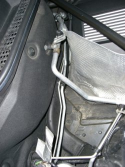

Bild 1 Stromanschluß
Bild 2 Kontaktschlalter Motorhaube
Bild 4 Selbstgebogener Kontaktdraht entlang der Klimaanlagenleitung
Bild 3 Wischwasserschlauch Marder sicher verpackt
