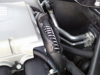

Mir ist gestern beim Autoputzen im Motorraum auf der Motorabdeckung der viele Schmutz aufgefallen, darüberhinaus meinte ich, Tierfußabdrücke erkennen zu können. Nach genauerem Nachschauen hab ich gesehen, dass eine Leitung angenagt ist (s.Bilder).
Die Isolierungen der einzelnen Adern sind noch ok; jetzt meine Fragen:
-was ist das für eine Leitung?
-muss eine neue rein oder reicht es, wenn ich das mit Isolierband flicke?

Schaut aus wie die Isolierung für die Signalkabel der Lambdasonden !

bei mir hat auch ein Marder gewütet. Und aufgefallen ist es als ich in der Werkstatt zum Ölwechsel war. Allerdings waren es nur ein paar Isolierungen. Wenn nirgends blanker Kupferdraht raussschaut dann umwickle die Bisstelle mit selbstverschweissendem Isolierband. Bei wärmebelasteten Teilen habe ich dann noch einen Silkonschlauch drübergezogen.

@Kurvenflitzer
@ZQP
Ist ja interessant. Ich habe den Schlauch von der Entlüftung gerade hier liegen. Allerdings nicht von der Kurbelgehäuseentlüftung, sonderm von Ventildeckel. Also der obere Schlauch. Der Schlauch selbst besteht aus Kunststoff und wird somit nicht zernagt. Um den Schlauch ist ein Gewebe und eine weisse Spirale. Das ist eine Heizung (BMW hat aus ihren Fehlern doch was gelernt). Und aussenrum ist eine Isolierung aus einer Art Neopren. Denn die Heizung sollen den Schlauch wärmen und nicht die Umgebung. Da ich auf Realoem gesehen habe, dass der Schlauch fast 100$ kostet, war ich im Baumarkt und habe mir ein 28mm Isolierohr für Heizungsrohre gekauft und Klebeband dazu. Das ganze über den Schlauch geschoben und an den Enden so angepasst das es dicht ist und mit dem Klebeband umwickelt. Kostenfaktor knapp 2 Euro. Und ein bisschen Fummelkram beim Ausbauen.
Ist auf jedenfall Kostengünstiger als ein neuer Schlauch.
Gruss
Dietmar
AW: Marderbiss
Hallo Christoph,
bei mir liegt an dieser Stelle das Kabel für die Lamdasonden.Aber ich habe auch einen andern Motor. Wenn hier nicht jemand schon mal das Kabel in der Hand hatte bleibt dir nur dem Kabel einfach nachzugehen und zu sehen wohin es führt. WEnn die Isolierung silkonartig wird, dann sind es die Lambdasonden, oder Monitorsonden, falls der Motor sowas hat. Denn die Leitungen müssen hitzebeständig sein, deshalb muss die Isolierung wärmefest sein.

@Kurvenflitzer
@ZQP
Das kommt mir alles soooo bekannt vor :w
Edit: Habs beim :) machen lassen und der hat 40Euronen verlangt

Also ich konnte das Kabel nicht wirklich nachverfolgen, da es in einen Kabelbaum mündet. Einen Austausch würde ich also gern umgehen, dürfte recht teuer werden.
Es laufen galub ich 3 Adern drin.
Was hat es mit dem selbstverschweißnden Isolierband auf sich? Hab mir überlegt, dass ich sowas ind er art drumwickle und noch einen Schrumpfschlauch drüber. Meint ihr, dass das ausreichend ist?
Wieso hat das denn so eine Art Stoffisolierung? Bzw. was bringt das Gewebe in der Isolierung?
Ich hoffe man kann es auf dem Foto erkennen.
AW: Marderbiss
@Kurvenflitzer
@ZQP
Gruss
Dietmar
Mhm, da haste Recht, flasch ausgedrückt. Ich werde es auch erstmal mit ner günstigen reperatur versuchen, obwohl ich das Teil hier liegen hab. Aber nochmal 35 Euro wenn er es wieder tut will ich nicht gleich ausgeben.
@ZQP: Genauso seht es bei mir auch so aus! :g
