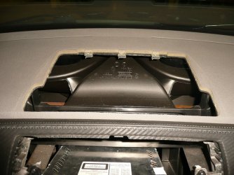

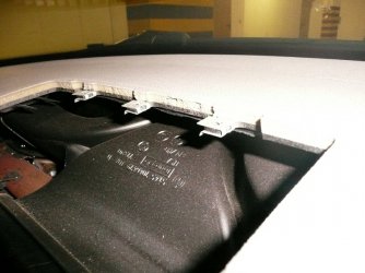

Der ist nur mit den 3 Schrauben unter der Abdeckung vorn zur Scheibe hin befestigt, nach vorn ist er im A-Brett festgeklemmt. Ausrichten lässt er sich bedingt, sofern die Schraubenaufnahmen sich verrücken lassen. Die wiederum stecken auf hervorstehenden Kunststoffnasen und sind nicht sonderlich variabel...
Hast du das nachrüsten lassen, oder warum ist es schief?
