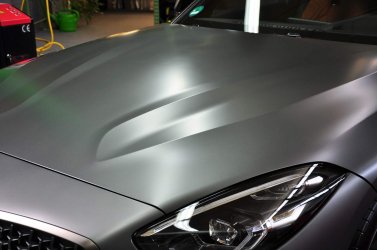

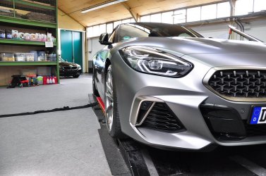

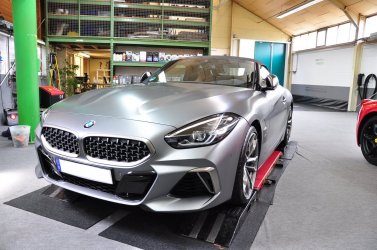

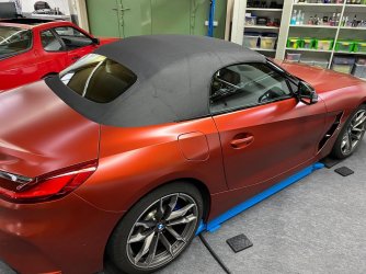

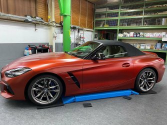

Hallo zusammen,

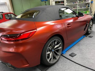

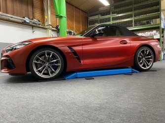

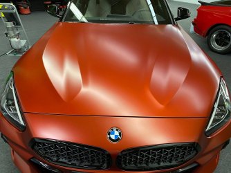

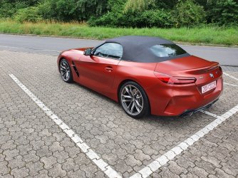

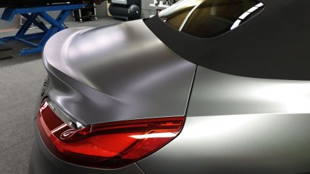

aus aktuellem Anlass und zahlreichen Anfragen / Aufträgen möchte ich mich kurz zu Wort melden.
Wir haben in der Vergangenheit bereits viele Fahrzeuge mit Mattlacken versiegelt bzw. beschichtet.
ALLES OHNE PROBLEME
Der Leistungsumfang ( nach den Vorarbeiten ) sind immer 2 Schichten Keramik- Siliziumversiegelung welche anschließend mit IR auf die Oberflächen eingebrannt werden.
Leider gibt es zur Zeit ein paar Fälle meiner Mitbewerber welche ich Euch nicht "unterschlagen" will.
Ich betone das deshalb so, weil wir noch keine Probleme hatten, uns aber das Thema zu sehr beschäftigt und wir einfach, nach Außen, transparent sein möchten.
Aktuell gibt es Probleme mit einzelnen "Highspots" dies sind Rückstände nach dem aufpolieren der 2.ten Schicht.
Die Folge, auf den Mattlacken, ist das man dies nicht korrigieren kann - man kann nichts polieren oder diesen Fehler korrigieren.
Der Gang zum Lackierer ( beim Mitwettbewerb) war unausweichlich und das möchte ich keinem Kunden zumuten. Es geht vermutlich zigfach gut und einmal eben nicht.
Ich führe die Beschichtungen gerne weiter aus, möchte aber jedem diese Information mit in seine Gedankengänge geben
@Uli_ESA @RainerW @UweBernd @AirKlaus
Lasst es mich gerne wissen wenn Fragen bleiben !
