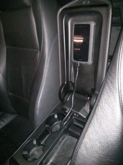

Ich habe ne 60GB SSD in einem 2,5 Zoll USB3 Gehäuse dran. USB3 wird natürlich nicht genutzt, ist aber ja backwards compatibel. FAT32 formatiert. Läuft.
Die SSD ist von Vorteil, wenn man wie ich Playlisten pflegt. Die werden viel(!) schneller eingelesen als mit nem ollen Stick.

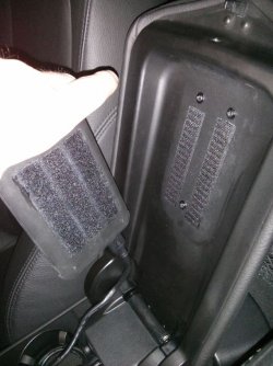

Wie hast du sie untergebracht? Hast du Fotos?
Ist das dann eigentlich die gleiche Navigation im Display beim Navi Pro wie beim Anschluß einer I-Pod?
Unter der Mittelarmlehne, mit Klettband, damit man sie abziehen kann um Musik drauf zu spielen.
