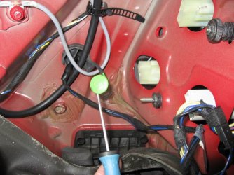

Fällt Euch dazu was ein ?
so wie:
"bloß nicht ziehen"
oder wie:
"nach ziehen mußt Du dies und das machen"
DANKE !
Wenn die Zentralverriegelung defekt ist, Batterie leer ist, dann kann damit der Tankdeckel geöffnet werden. Tanken ist dann zumindest wieder möglich.
Danach den Tankdeckel wieder einrasten.
