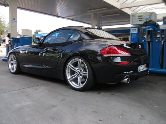

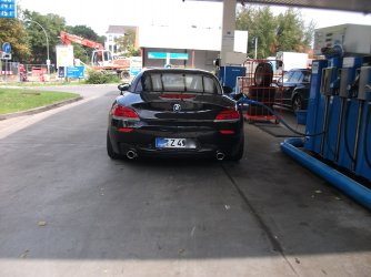

Welche Tieferlegung ist das ? Und welche Spurplatten ? Sieht sehr stimmig aus :t
Danke :t
Da werde ich noch einen Bericht mit Bildern nachreichen :rolleyes:
Spurplatten / Gesamt - VA 20mm - HA 24mm
Tiefe / Höhe VA 63cm - HA 64cm ( Boden - Radkasten )
Ohne Radhausbearbeitung / TÜV Abgenommen / Berichtigung der Fahrzeugpapiere nicht erforderlich :D

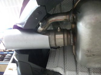

Tscharlie hat Recht. Ganz vorsichtig was Schalldämpfertunning angeht. Auftrennen des Schalldämpers, Wolle raus, Siebrohrlöcher zuschweißen usw.. Ich arbeite seit fast 26 jahren bei einer Firma die Schalldämper herstellt und weiß definitiv, das es einige Anlagen gibt, bei denen man sich leistungsmäßig nicht verbessert. Oftmals werden die Kosten des Abstimmens der Anlage auf den Motor ( Abgasgagendruck) usw. vernachlässigt . Klar, die Sportanlagen haben dann oftmals einen "besseren" ?klang aber nicht immer mehr Leistung. Das kann auch in die andere Richtung gehen.
