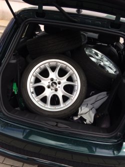

Also da ich das Thema ZZZZ als Hobby sehe, möchte ich auch selber schrauben, was man selber schrauben kann und die Felgen sind kein Hexenwerk, selbstverständlich sagt BBS, nein - die dürfen wenn, nur wir demontieren... Aber es bestätigt sich sehr oft im Leben, egal ob Auto, oder Haus, oder... dass die Fachfirmen nicht immer besser und genauer arbeiten, als wenn man das selber macht. Allerdings sollte man dann keine Hände voll linke Daumen haben und etwas Interesse und Wissen an der Sache, den Rest findet man im Internet... und deshalb frage ich hier

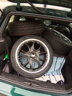

Solche Teile lackiert sieht man ja öfter, nur wenn ich einmal da ran gehe, würde ich das gern pulvern lassen...
