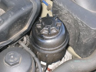

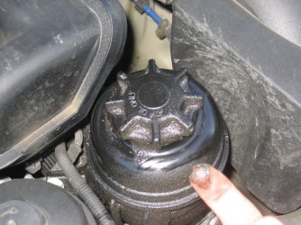

Folgende Bilder habe ich vor 5 Minuten gemacht, ist ein Behälter vor dem Motorblock. Ist das bedenklich?
BTW: ATF müsste doch das Getrieböl sein ??

Macht meiner auch! Ganz genau so. Das ist (wie schon gesagt) das ATF (dexronII) Öl der Servolenkung. Auf die Art, bekommt die auch ab und an mal nen Schluck frisches Öl :t
It's not a bug, it's a feature :d
LG vom NN!

Such euch einen O-Ring in passender Größe und steckt diesen zwischen Behälter und Abdeckkappe. Voila, schon ist die ganze Sache dicht und hält bombig.
Der Behälter ist eine alte BMW Krankheit...

Danke für die Antworten, aber was würdet ihr an meiner Stelle tun?
Selber machen möchte ich nichts da ich noch Europlus habe, muss ich deswegen zum :) fahren oder kann ich das ohne weiteres so lassen?

Las es um einfach so! Das macht überhauptgarnichts. Im Gegenteil: Alle Jubeljahre mal 1/4 L frisches ATF Öl (ATF DexronIID an jeder Tanke erhältlich) kann nur nützlich sein.
Und drumherum rostet es nicht!
