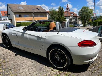

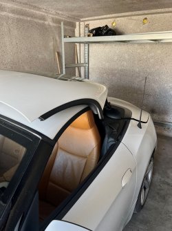

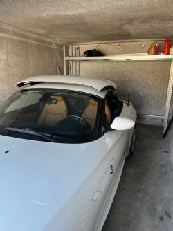

Hallo zusammen,
leider hat es jetzt mein Dach erwischt.....
Heute beim öffnen ist es so wie auf den Bildern ersichtlich hängen geblieben.
Es ging nichts mehr, weder auf noch zu, und der Kofferraum konnte natürlich auch nicht geöffnet werden.
Beim Fehlerauslesen wurde folgendes angezeigt:
Fehlercode: A68C
Fehlerbeschreibung: Hallensensor VSW2.4
Fehlersymptom: Signal oder Wert unterhalb der schwelle.

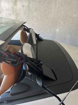

Nach langem hin und her hab ich dann an der auf der Beifahrerseite an den Kabelführungen rumgedrückt (hab ich mal im letzten Bild markiert).
Anschließend ging das Dach wieder vollständig auf, auch das schließen war wieder möglich.
Meine größte Sorge ist nun, das ich das Dach beim nächsten mal öffnen überhaupt nicht mehr zu bekomme, und es in dieser Position verweilt.
Hat jemand eine Idee ?
Die Hydraulikpumpe scheint wohl nicht das Problem zu sein, da nach dem rumdrücken ja alles wieder funktioniert hat, zumindest für dein einen Vorgang.
Schätze eher ein Kabelbruch oder ein Wackelkontakt ???

Das Dach nicht mehr bewegen und Kontakt mit @RobbiZ4 und/oder @germinator herstellen.
Wenn du es dir zutraust, kannst du das Dach nochmal aufmachen, an der markierten Stelle den Gewebeschlauch aufschneidest und nach eine gebrochenem Kabel suchen. Was du aber nicht zwingend finden könntest, der Drahtbruch könnte auch außerhalb deines Sicht/Arbeitsbereich sein und das Dach würde sich dann nicht mehr schließen lassen....
