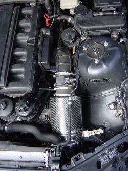

Tu mal Bild rein tun :w
AW: Mein Erfahrungsbericht mit dem BMC CDA Airbox Luftfilter!
Kommt morgen, OK? :t

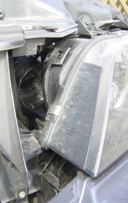

Tata... :)
Die Befestigung ist noch nicht endgültig.
Und wenn jemand noch einen Tipp für den Lufteinlass hat, immer her damit! :t
Grüße,
Christian
P.S.: Ja, der Motorraum ist nicht geputzt. Aber das ist ein Driverscar und nicht Show&Shine! ;)
Ja danke fürs Bild.
Ich kapier aber immer noch nicht was der Unterschied zwischen meinem Sportluftfilter und Deiner Box sein soll. Sorry :P

Kannst du es nicht wie beim M machen mit ein luftschlauch unten aus der stossstange bis unter dem scheinwerfer

Deswegen hatte ich 57i-Kit o.ä. geschrieben. Das Ding auf dem Foto ist ein profaner Pilz-Luftfilter, der die warme Luft aus dem Motorraum ansaugt. Genau wie ein 57i-Kit...
Wenn Du jetzt so spontan antworten müsstest - wo ist der Unterschied zwischen Deinem Green-Filter und der Airbox von ToplezZz? :w Na?
Vielleicht die Stelle, wo er die Luft ansaugt?

Der Unterschied ist, dass Du einfach eine Kappe da drauf setzt und Dich freust, dass das Ding auch noch tolle Geräusche macht (daher auch der subjektive Eindruck der Mehrleistung). Eine Airbox soll strömungsoptimiert sein und dadurch den Motor besser mir Luft versorgen.

@Pierre: Von wo bis wo geht denn der Schlauch? Den haben nur die ///M's. Aber eine gute Idee! :t

Ich habe den Lüftungsschlauch hinterm Scheinwerfer hochgezogen. Unten mündet er am li. Lufteinlaß der M-Schürze.
Danke für den Tipp Pia! :t
Werde mal kucken ob ich da bei meinem kleinen auch eine ähnliche Möglichkeit finde...
vielleicht die Nebelscheinwerferblende ersetzen? :w
Sieht dann halt etwas blöd aus wenn das nur einseitig offen ist. (Wie beim CSL :X )
Oder beide öffnen zur Bremsenkühlung?
Ich mach mir da mal Gedanken! :)
Oder kann mir jemand schon im voraus sagen, dass das mit der Nicht-///M unmöglich ist?
Genau da kommt er beim ///M auch aus!
