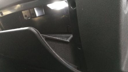

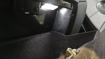

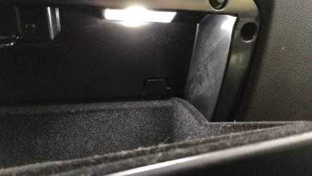

Kannst Du vielleicht Detailfotos von Leuchte, Schalter und eventuell Stecker machen? :) :-)
Hab am WE kurz die Leuchte geknipst. Wo der Schalter genau sitzt und wie der aussieht weiß ich gar nicht. Sind nicht die allerschönsten Bilder geworden; dafür müsste man warten, bis die Leuchte ausgeht bzw. die Batterie abklemmen und das Handschuhfach aushängen. Aber prinzipiell ist das Ding oben rechts in die Decke geclipst. Im ETK sieht man den Ausschnitt im Gehäuse (51166961759) dafür. Die Leuchte an sich ähnelt der Fußraum- bzw. Kofferraumleuchte. Wahrscheinlich sind es alles die gleichen. Konnte es im ETK so auf die Schnelle nicht genau sehen.
Der Schalter für die Lampe sitzt hinter dem Handschufach.
Wenn mich nicht alles täuscht dürften alle FL Modelle die zusätzliche Beleuchtung (Fußraum, Handschuhfache etc.) ab Werk haben.

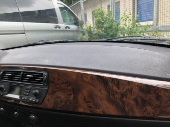

Und gestern habe ich den gesamten Innenraum über mehrere Stunden mit Koch Chemie Refresh Cockpit Care behandelt, wodurch ich den Innenraum extremst säubern konnte. Fast alle gelblichen Ablagerungen sind weg und die Farbe des Plastiks ist wieder deutlich dunkler. Voller Erfolg, würde ich mal sagen :) und motivierend, es nochmal zu versuchen und ein vielleicht noch besseres Ergebnis zu erzielen! Leider sieht man jetzt auch das Holz nochmal viel stärker heraustreten, das möchte ich wirklich bald weg oder lackiert haben...
Da er (auch dadurch) immer weniger / (fast) gar nicht mehr nach Rauch stinkt, werde ich mir die Innenraumaufbereitung wohl sparen. Spätestens wenn andere Sitze drin sind, wird man es wohl gar nicht mehr riechen, denke ich.

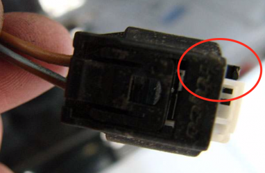

What? Man muss den Stecker ein klein wenig bearbeiten bzw. nachschneiden, damit der Anschluss passt.
Die erste Lösung, die mir einfällt, ist die LED-Beleuchtung aus dem 1er.
Dort muss aber dann aber ein Adapter verbaut werden, meine ich.
Korrigiert mich gerne, wenn das falsch ist. Habe mich länger nicht mehr damit beschäftigt.
Interessant. Die hatte ich noch nicht gesehen. Ich hab immer nur diesen schwarzen Steg mit nem Cutter abrasiert.
Hört sich halt einfacher an, vorausgesetzt man weiß, welcher Steg gemeint ist. Habe die Kennzeichenbeleuchtung noch nicht ausgebaut gehabt. Müsste erstmal schauen, welcher Steg gemeint ist.
