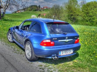

und wer hat das schöne foto gemacht? :w
lg

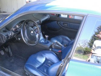

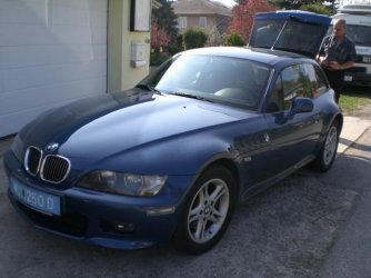

Hallo!
danke erstmal für die Hilfe!
Bei mir beginnt es ungefähr auf halber Höhe zu quitschen. Es macht ein Geräusch, als wäre der Spalt zu eng, in dem das Fenster veschwinden soll. Kann man da was mit schmieren machen?
Und hin und wieder, wenn die Fenster geschlossen sind, gibt es dieses "Knacken" von den Scheiben...
LG
