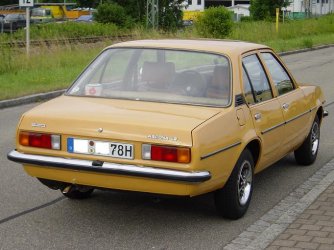

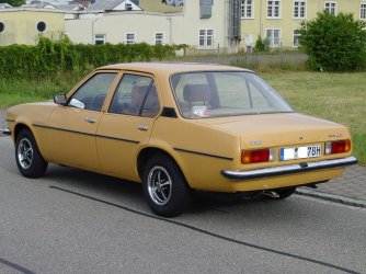

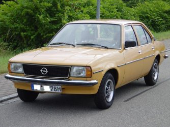

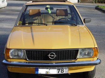

3 Jahre gut daran zu tun gehabt (habe leider wenig Zeit) bis zum jetzigen Zustand und der H-Zulassung...wird natürlich nur bei gutem Wetter gefahren:D

AW: Mein Oldie T-Car
Sieht gut aus, Gratulation :t
Viel Karosseriearbeit?
Kann man so sagen. Den Vorderwagen mußte ich komplett zerlegen und entrosten, Motorhaube ist neu, rechter Kotflügel ebenfalls. Den linken Kotflügel und das Frontblech konnte ich retten, waren noch nicht durch.
Die Radhäuser mußten an 3 Stellen geschweißt werden, das war erstaunlich wenig :O
Dann wurden Motorhaube, rechter Kotflügel und Frontblech komplett neu lackiert, der linke Kotflügel nur beilackiert.
Der Rest des Autos war recht gut,zumindest keine Durchrostungen mehr.
Beide hinteren Radläufe, beide Schweller incl. allen Türeinstiegen, beide Endspitzen, das Heckblech und alle 4 Türunterseiten innen wurden nach der Entrostung nur beilackiert.
Dann das ganze mal ordentlich aufpoliert und den Farbunterschied zu kaschieren, was ganz gut geworden ist.
Ich wollte so viel wie möglich vom Originallack erhalten.
Ist kein Neuwagen geworden aber ein schöner Oldie mit Patina, gefällt mir sowieso besser als einfach komplett lackiert und dafür dann ohne Charakter.
