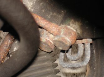

Habe einmal ein Bild von den Leitungen der Servolenkung angehängt. Mein Wagen hat mehrere solcher stellen, aber erst auf den 3. Blick zu sehen. Besonders schlimm war zudem die Rahmenvertärkung unter dem Motor. (das Quadrat mit den Verstrebungen über Kreuz). Das komplette Teil lasse ich vorsorglich sandstrahlen.
AW: Mein QP gammelt!
Jetzt hat das Hochladen des Bildes scheinbar geklappt, es zeigt die Rohre der Servolenkung. Ich glaube ich muß mich kümmern - oder kann das normal sein?

Gute Frage, meine sind auch bischen angegriffen.
Muss man da ran ? &:

Das sieht meiner noch fast aus wie neu! Wird aber wohl daran liegen, daß mein QP noch nie nen Winter gesehen hat! Saisonkennzeichen... :)

So wie es bei Dir aussieht, hält sich der Befall noch in Grenzen. Halb so wild! Da würde ich selber Hand anlegen. Ist ne scheiß Arbeit...

hallo gernicus
die Servo-Leitungen wirst du nicht mehr retten können,würde sie an deiner stelle ern.
Aber für Rost zu entfernen gibt es ein gutes Produkt von Würth Rost-Umwandler.
Die stellen werden von Rost entfernt mit einer Stahlbürste(mein tipp es gibt für die Bohrmaschine Stahlbürsten sind rund und sehr effektiv,nur Vorsicht mit den Augen) oder Schleifpapier,dann mit den Rost-Umwandler anpinseln(wirkt wie kriechöl geht in kleinsten Poren und stoppt die Oxidation im Metall),zwei Stunden einwirken lassen.
Danach mit Grundier-Spray einsprühen wieder warten,mit der passenden Farb-Sprühdose einsprühen und wieder warten,als finish mit Unterbodenschutz einsprühen(der Unterbodenschutz-spray ist mehr geeignet für den Unterboden des Fzg.,es gibt ja auch Unterbodenschutz zu pinsel der ist mehr geeignet für den Radkasten weil er viel dicker ist gegen die Steinschläge vom Reifen).
Der Unterbodenschutz-Spray ist auf Wachs-Basis,und es dauert einpaar tage bis er trocken ist,also die erste Woche nicht in die Waschstraße.Damit habt ihr das Rost Problem gelöst auf dauer.
