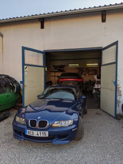

Hallo zusammen,
nach einer Weile diesen Forum lesen und mit paar Teilnehmen komunizieren, Ich habe entchieden auch mein Coupé hier vorstellen.

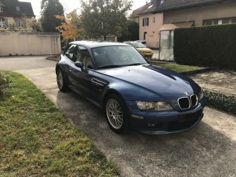

Es was hergestellt in Mai 1999 und ganzen Zeit in Schweiz bei Neuchâtel See verkehrt. In November 2017 habe Ich es gekauft und nach mein Heimat in Tschechien importiert.

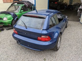

So hat es auf der Anzeige damals ausgesehen

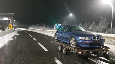

und durch den Transport (bei Arlberg Tunell...)
Es ist topasblau M52TÜB28 mit 254tkm auf dem Tacho, schwarz Nappaleder und Alu-line Interieur. Vor mir dort waren drei Besitzer und mit Bezug auf Zustand es war in Tagesbetrieb.

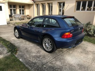

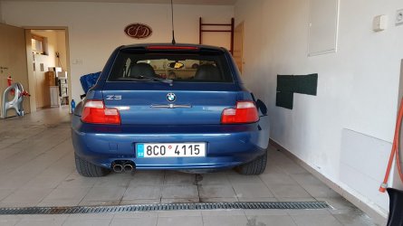

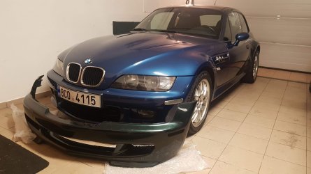

    • mein Coupe hatte Weißeblinkleuchten vorderen, aber gelbe auf Seiten und hinten so Ich habe alles vereint in Weißeblinkleuchten und auch chrom Heckklappegriff fügte hinzu 20180406_190139.jpg

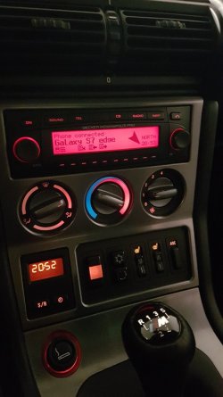

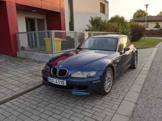

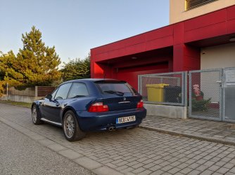

    • "leider" Ich habe es gekauft mit M Kiemen und Außenspiegeln, so ein optisches Abstimmung mit M Innenspigel (Fernbedienung ging unter Dachverkleidung), Becker Indianapolis Pro und ZHP Schaltknauf, auch ungebraucht M Stoßstange gekauft und HR 20 mm Spurplatten nach Hintenachse
  • Ich habe Tempomat und Rahmen für Mikrofon von Indianapolis Pro nachrüsten

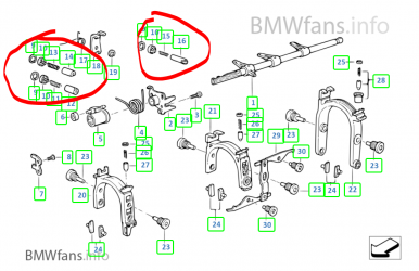

  • Kurbelgehäuse-Entlüftung/Ölabscheider war gewechselt und Gumiteilen vor der Drosselklappe, Getriebe Sperrbolzen, Schalthebel Lager, Hardy und Kardanmittellager und Servoschlauch auch

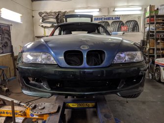

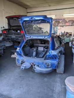

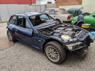

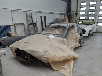

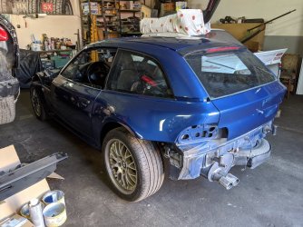

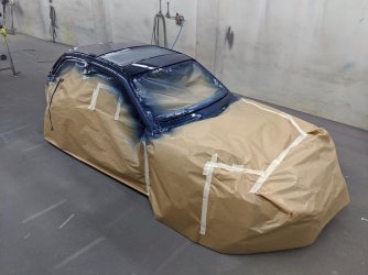

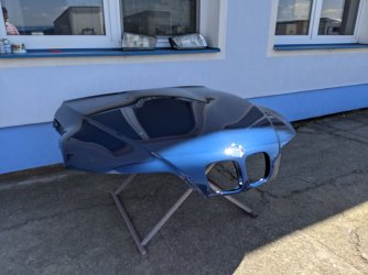

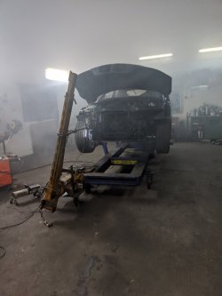

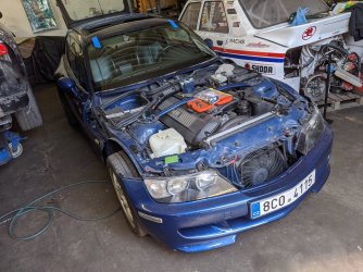

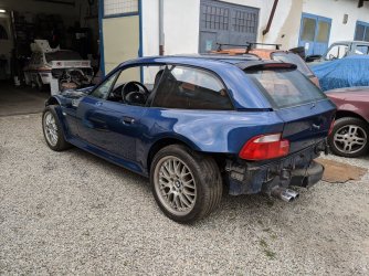

  • und aktuell Ich bin auf Karroserie konzentriert, dort war Rost auf der Ecke die Haube und A Säulle, so das ist repariert. Andere Karoserieteilen sind glücklicherweise rostfrei. Weil auf meißten anderen Teilen kleinen Dellen waren und Ich möchte es schön haben, so es wurde volllackiert sein jetzt. Auch dort war ein klein vorne Unfall in Schweiz nie repariert, so eine Verpassung auf Richtbank

  • Kompletation wenn es wird fertig aus Lackiererei

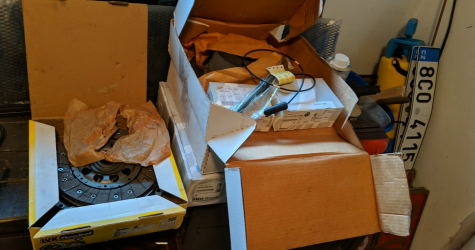

  • dann sofort neuen original Bremsen (einschließlich Schlauchen und allen Gummidichtungen) und neue Kuplung und Zweimassenschwungrad1590869996650.png

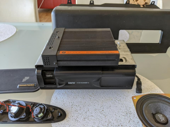

  • Harman Kardon audio Nachrüßtung über den Winter (wahrscheinlich früher :))

Fahre einen 3.0 Automatik - weshalb der Sperrbolzen?

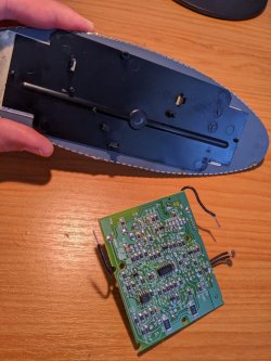

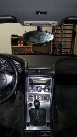

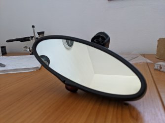

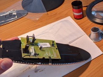

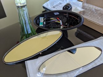

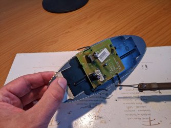

Gestern elektrochromatisches M Innenspiegel Reparatur - die Flüßigkeit aus Glas ist ausgetreten und Selbstverdunkelung hat nich fungiert
- am Ebay Ersatzt Spiegelglas gekauft (aus UK, 60 GBP mit Post, in drei Tage bei mir)
- Innespiegel zerlegen - vielleicht die schwerste Teil - höhe Risiko der Beschädigung den Innenhaltern
- mit Lötkolben zwei Drahten von Glas lösen, auch Steuergerät lösen
- Kunststoffhalter aus alte Glas mit der Skalpell abschneiden
- doppelseitiges Klebeband auf Kunststoffhalter erneuen, auf neue Glas kleben (zentrieren - wichtig für korrekt Platz die Senzoren), Steuergäret instalieren
- Drathen von Steruergerät zum Glas löten
- Innenspiegel zurückmontieren und prüfen
- Dauerzeit 20 min

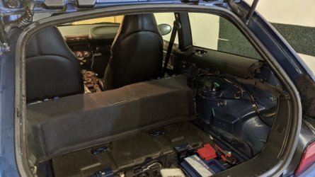

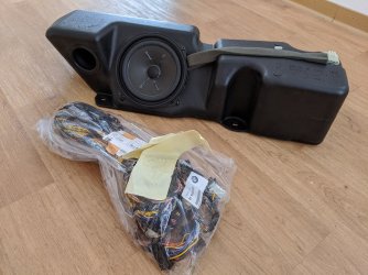

Hi zddan, sind bei dir die Stehbolzen für die Befestigung des Subwoofers vorhanden?

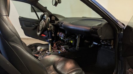

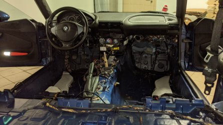

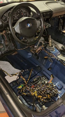

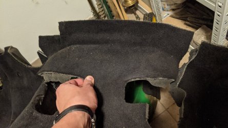

Geht der Teppich komplett raus, ohne die Klimaanlage/Heizungskasten auszubauen???
beste Grüße
Die Haltern mit Bolzen für Subwoofer fehlen und kann mann nich in BMW kaufen, aber ich weiß aus Bildern wie sieht aus. So ich werde ihnen aus Blech modeliert und dann mußen mit Karroserie geschweißt sein. Auch vier Bolzen für Subwooferdeckel fehlen...
Teppich - das ist problematisch, Klimaanlage/Heizungskasten ist sicher die ofiziele und richtege Weg. Ich habe internet durchlesen über diese Problematik und meisten machen ein Schnitt, aber nirgends sind keine Bildern... Ich habe zwei Kurze Schnite gemacht, wenn ich jetzt überlege nach, vieleicht wenn mann hat zwei Personen mehr dazu und jede presse auf jede Seite der Teppich, dann es kann untern den Heizungkaste duchgehen.
Dort gibs es ziemlich viel Maße Teppich gut zusammenkleben. Diese Lösung (Schnit) gefehlt mir gar nicht, aber ich kann absolut nicht vorstellen Klimaanlage/Heizungskasten selbst ausbauen.

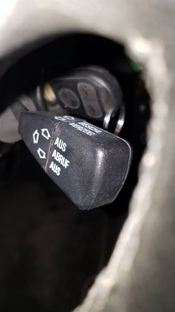

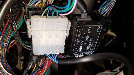

Was ist kompliziert und ist sehr langsam gegangen ist die Wechsel des Kabebaum unter die Armatubrett. Aber es gelang. Dann geht es gut. Ich muß noch uter den Dachhimmel Kabel installieren und das werde fertig.
Dann die Haltern und Bolzen für Subwoofer (bei Karosseriebauer).

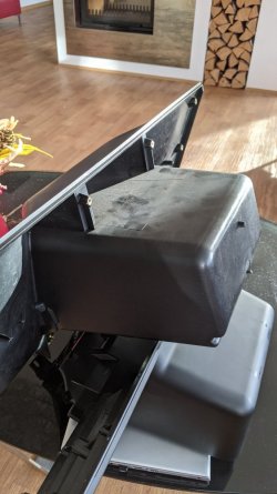

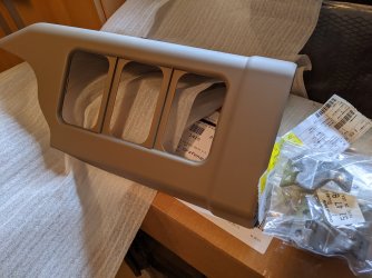

Was ist noch suche is die Trennwand mit kurze Ablgebox. Jetzt gibt es in Kleinanzeigen in Europa leider keine benutze. Ich hoffe, dass einige in Zeit auftauchen.

Hi,
Schönes Auto, schön erklärt!
Habe über den Winter gleiches vor. Habe auch ein komplettes H/k hier liegen.
Eine Ablagebox Suche ich allerdings auch noch. Aber vllt lässt sich ja die mit langem Fach auch bearbeiten.

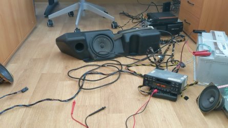

Du schreibst du hast genauere Bilder, der subwooferhalter. Kannst du mir die zur Verfügung stellen?

@Florian36
Subwoofer Haltern siehten einfach, wie umgekehrt U. Mit ihnen Position kann auch die Extrusion in untere Seite der Teppich helfen.
Bildern: (auch von diese Forum 🙂)

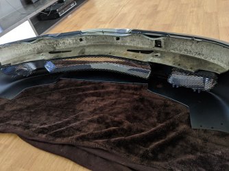

Trennwand - meine Idee war der lange Ablagebox verkurzen und die Rückwand zum vorne verkürzte Teil gekleben. Aber es ist mehr konisch, als ich nahm an. So jetzt ich planne einfache Blinde machen, beschichtet mit material wie untere Flache ist. Und original Trennwand suchen 🙂
Was habe nicht schon gesagt, ist daß diese HK Nachrüstung lohnt sich auf jede Fall, wenn man basic Audio hat, so wünche dir auch viel Erfolg mit nachrüsten.
