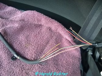

Dann mach dich mal schlau wegen Kabelbruch. http://www.zroadster.com/forum/inde...läuft-an-bleibt-aber-stehen-kabelbruch.81942/
Hatte ich gestern erst einen da. Da waren 3 von 5 Kabeln durch....

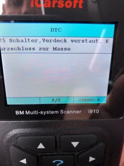

Vor dem 2. Werkstattbesuch waren folgende Fehlermeldungen beim Verdeckmodul hinterlegt (mit Icarsoft ausgelesen, vielleicht ist die Übersetzung schlecht) im System.
Es hat bisher zweimal wieder funktioniert ohne einen Batteriereset, beide Male bin ich über eine Rampe in diesselbe Tiefgarage gefahren. Ich habe jetzt mal ein gebrauchtes Verdeckmodul bestellt, vielleicht hilft das ja.
Auch mit Pixelrichter bin ich in Kontakt, der wirklich sehr hilfreich ist. (An dieser Stelle mal ein großes Dankeschön). Bisher habe ich die weite Anfahrt noch gescheut.
Meine Frage: Hatte jemand schonmal etwas ähnliches und eine Lösung gefunden?

Hallo Z4 Gemeinde,
nun will ich endlich einen Beitrag zu meinen Problem mit dem Verdeck aus 2017 geben.
Und zwar hatten 2 Adern von der Bedieneinheit Massekontakt irgendwo unterhalb des Teppichs.
Lösung: Kabelstrang erneuern oder die 2 Adern einzeln bis zum Steuergerät hinter dem Fahrersitz ziehen.
Ich habe letzteres mit 2 Adern H07V-K 1,5mm2 gelöst - und jetzt läuft alles.
